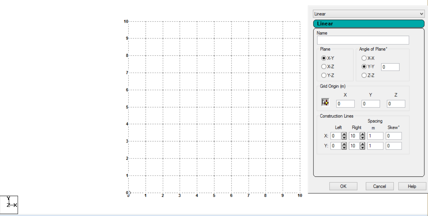

STAAD.Pro 提供三种形式的定位网格,直角坐标网格、柱坐标网格和不规则网格。
直角坐标网格如下图所示,定义的是标准的笛卡尔坐标系统。网格的间距和数量均可以通过上图的对话框自定义。

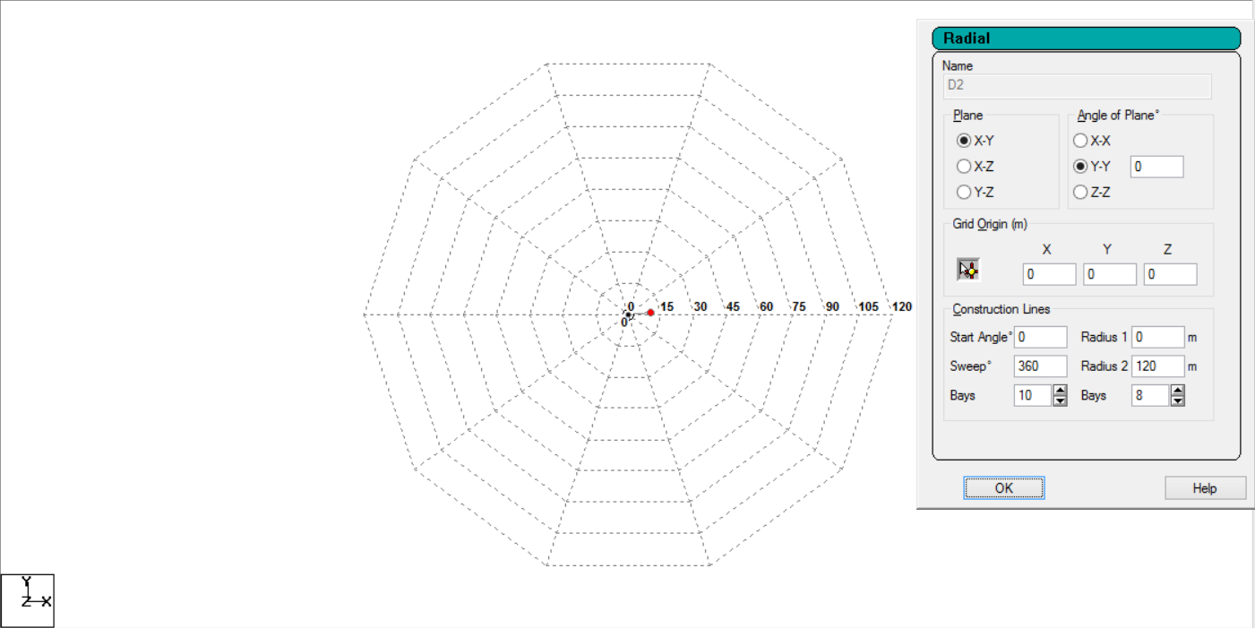

柱坐标网格如下图所示,定义的是柱坐标系统,其中延圆周所分断数和半径方向所分断数、间距均可以通过前图的对话框自定义。

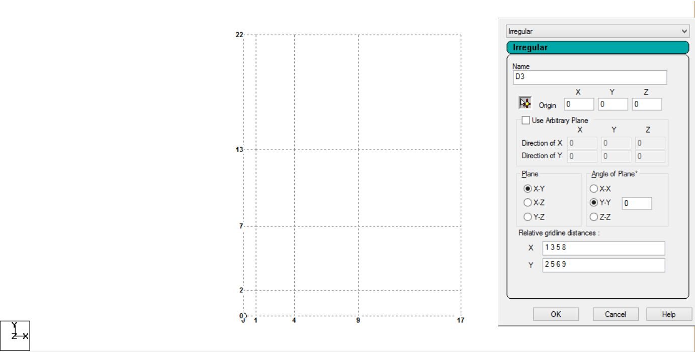

不规则坐标网格如下图所示,定义的是不等间距的直角坐标系统。通过此网格可以方便地在非规则坐标系统内定位构件。
