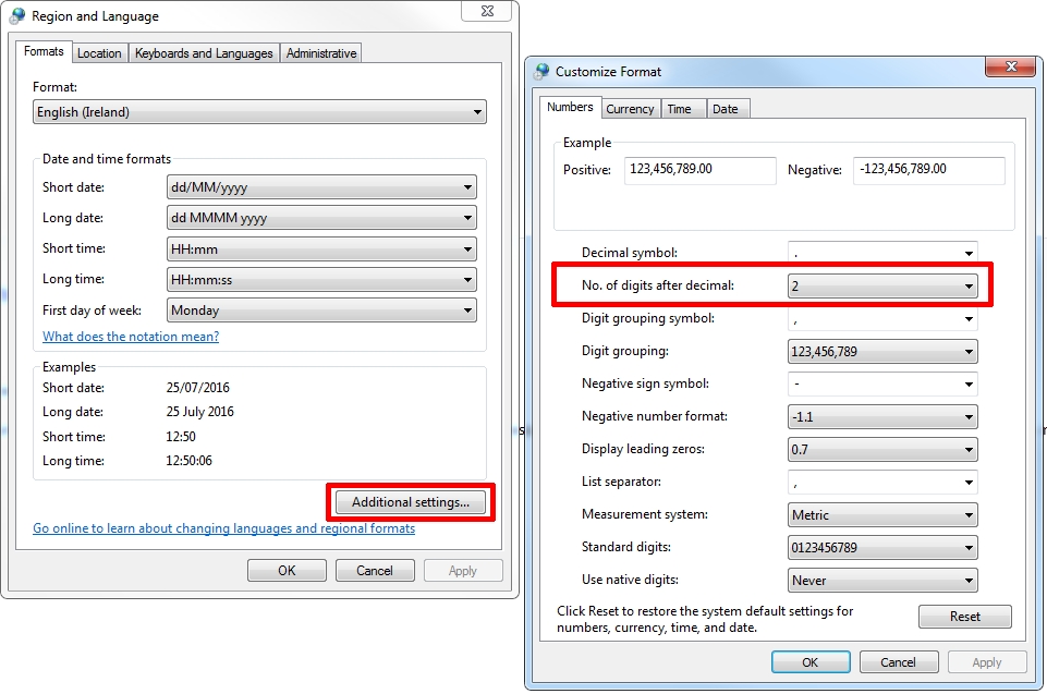

Probleme bei dem Einlesen von Koordinaten: Nachkommastellen werden nicht übernommen - nur .000 wird importiert.
Problemlösung
Setzen Sie bitte folgende Einstellung von der Anzahl von den Nachkommastellen unter Windows zu ändern: Region and Language > Additional Settings
