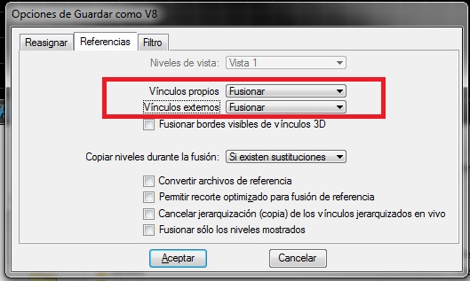

Queremos fusionar referencias en el modelo principal al guardar un DWG como DGN.
Pasos a seguir
A la hora de guardar un DWG como DGN queremos fusionar las referencias en el modelo principal.
A la hora de Guardar como… > V8 > Opciones > Pestaña de Referencias > Vínculos propios y Vínculos externos > Fusionar.
De este modo fusionamos las geometrías vinculadas en el archivo de salida como elementos individuales.
