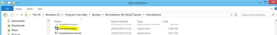

 Version v8i:
por defecto en "C:\Program Files x(86)\Bentley\MicroStation V8i (Select Series)" para versiones Select Series

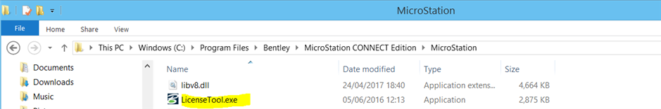

Version CONNECT:
por defecto en C:\Program Files\Bentley\MicroStation CONNECT Edition \MicroStation
Una vez localizado el licensetool.exe haga clic con el boton derecho del ratón sobre el  licensetool.exe y seleccione Ejecutar como administrador
 La herramienta de administración de licencias se abrirá mostrando (Administrador)

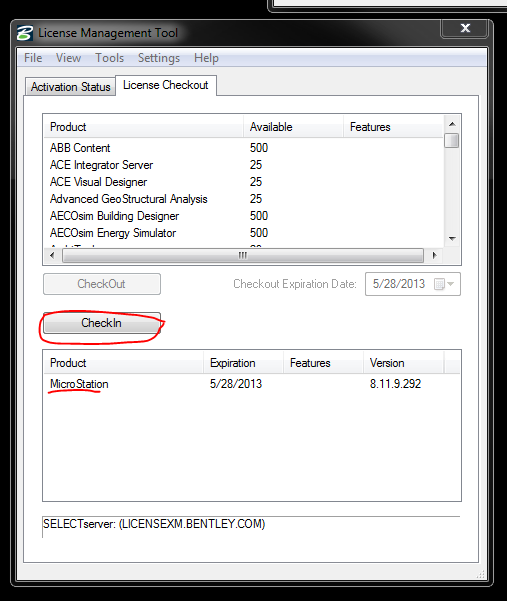

2. Vaya a la pestaña license check out, en la casilla de abajo seleccione el producto (ejemplo MicroStation) y haga check in en el botón correspondiente.
Una vez esta casilla quede sin el producto, y pase a licencias disponibles en la casilla de arriba, la licencia habrá vuelto al servidor y podrá ser usada por otro ordenador.
En este caso deberá volver a activar el producto siguiendo los pasos del punto 3 de este documento ¨Como activar productos de Bentley¨
