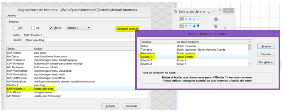

Espacios de trabajo\Asignaciones de botones-> seleccionar XBotón 1 en la lista proporcionada y luego póngase con el ratón encima del panel donde pone “área de definición de botón” y presionar el botón del medio de su ratón-> hacer clic en Aceptar.
 Muy importante ir a menú archivo y hacer guardar ajustes.
Vea imagen
