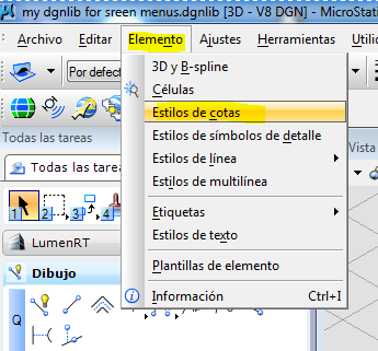

2. Vaya a Menú elemento\Estilos de Cotas

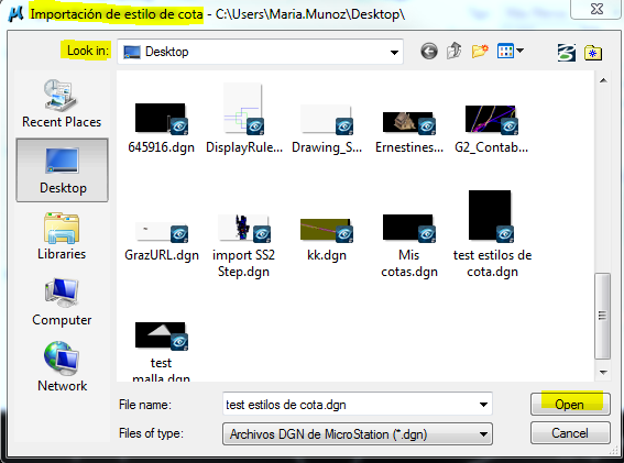

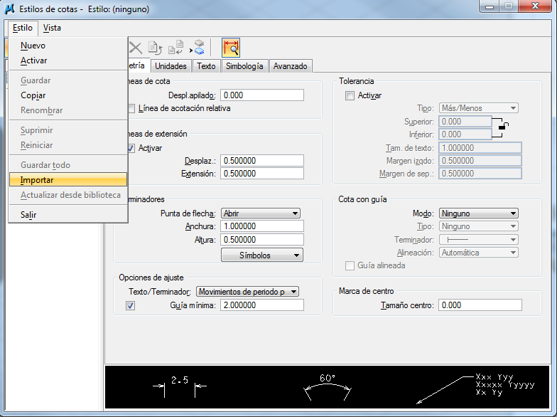

3. Vaya a Menú Estilo\Importar
 4. Selecciona el dgn que contiene los Estilos de cota  y dale al botón Abrir
Todos los estilos de cota habrán sido importados al nuevo dgn

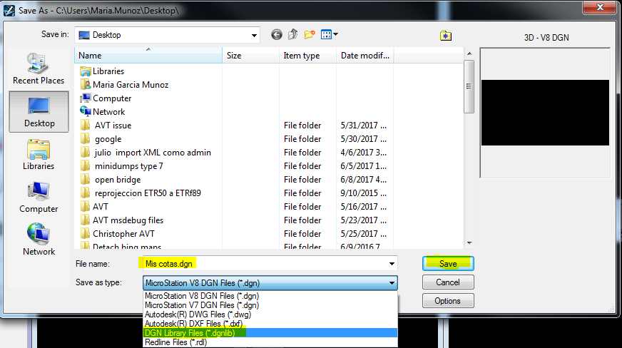

4. Crea un nuevo archivo dgn, y guardalo con cualquier nombre, por ejemplo, miscotas.dgn
5. Abre este Nuevo archivo miscotas.dgn y Guardarlo como dgnlib, ejemplo miscotas.dgnlib. Vea imagen adjunta

7. Vaya a Menú elemento\Estilos de cota
8. Vaya a Estilo\Importar
9. Seleccione el dgn que contiene los Estilos de Cota.
Una vez hecho esto aparecerán en los estilos de cota los estilos existentes en ese dgn.

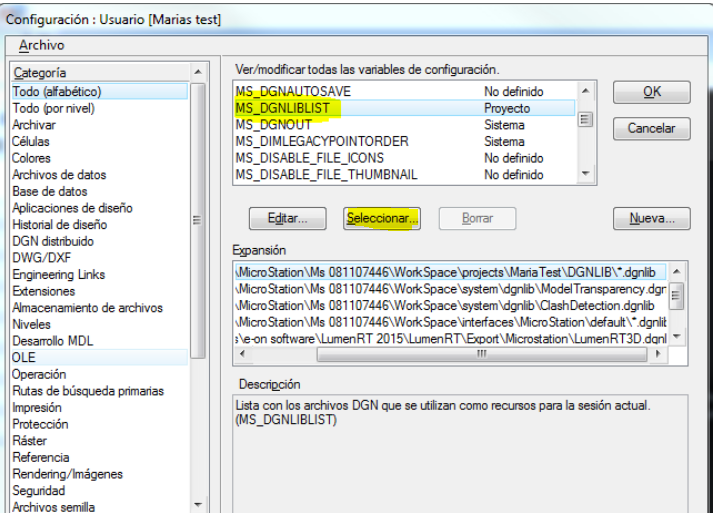

11. Haga que la variable MS_DGNLIBLIST apunte hacia la carpeta que contiene esa nueva librería.
Para ello debes abrir MicroStation\ Powerdraft ir a Espacios de trabajo\configuración y buscar la variable MS_DGNLIBLIST, una vez seleccionada puede presionar el botón de Seleccionar y navegar hasta la biblioteca deseada (ejemplo miscotas.dgnlib) para que este variable apunte hacia ella.
Nota importante: Para que MicroStation o PowerDraft lean estos cambios debe guardar ajustes y cerrar la sesión de MicroStation/Powerdraft.
Cada vez que crees un nuevo archivo dgn deberían aparecer esos estilos de cota por defecto ya incluidos.
