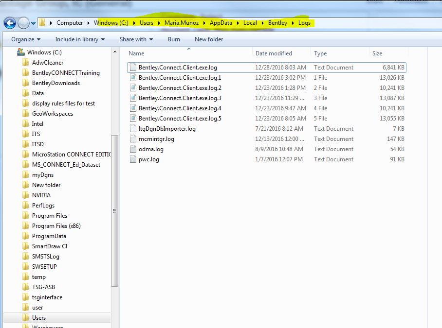

Problema
CONNECTION CLIENT no funciona correctamente y se queda colgado.Donde puedo encontrar los registros, logs del CONNECTION CLIENT de mi  MicroStation CONNECT?
Solución
La carpeta de los Logs  se encuentra en el directorio:  C:\Users\User Name\AppData\Local\Bentley\Logs.
Debes enviar la carpeta comprimida a Bentley para que la puedan revisar y  ver que problemas puede estar teniendo el CONNECTION CLIENT
