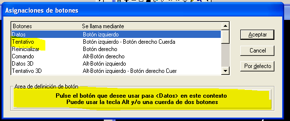

Asignación de botones en General: ¿Cómo asignar Tentativo al botón medio del ratón?
 Se aplica a
 Producto(s):MicroStation
 Versión(s):V8, XM, V8i
 Entorno: N\A
 Área: Configuración
 Subárea: General
 Autor original:Maria Munoz, Soporte Técnico de Bentley
Pasos a seguir
Espacios de trabajo\Asignaciones de botones-> seleccionar tentativo en la lista proporcionada y luego póngase con el ratón encima del panel donde pone “área de definición de botón” y presionar el botón del medio de su ratón-> hacer clic en Aceptar.
 Muy importante ir a menú archivo y hacer guardar ajustes.
