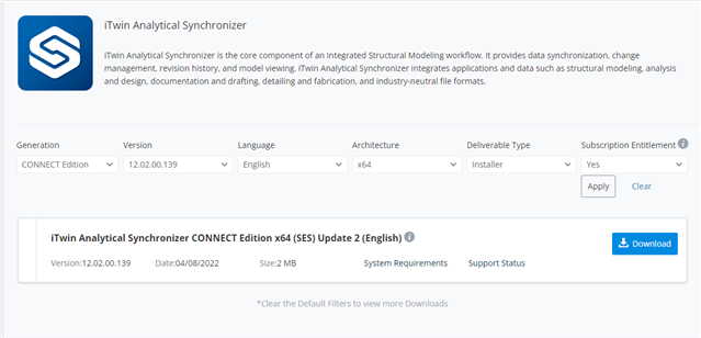

3.iTwin Analytical Synchronizerをダウンロード
以下のリンクにアクセスし、ログインし、ダウンロードしてください。
Software Downloads (bentley.com)
