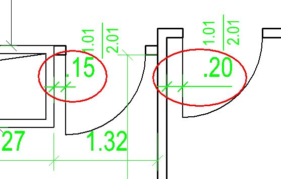

Ein bestimmter Bemaßungsstil ist so eingestellt, dass sich beim Bemaßen von kleinen Werten eine Bezugslinie an die Zahl anheftet. Wo kann man diese Option im Bemaßungsstil ausschalten?

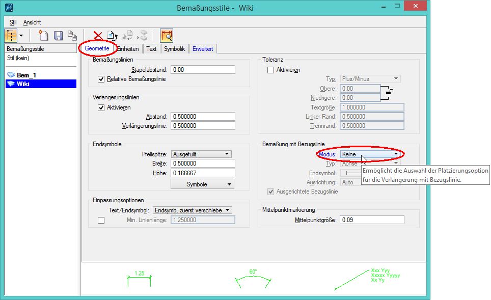

Option 1
Registerkarte: "Geometrie" > "Bemaßung mit Bezugslinie" > "Modus" von "Automatisch" auf "Keine" umstellen

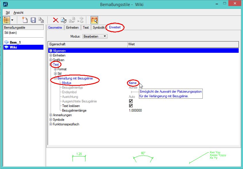

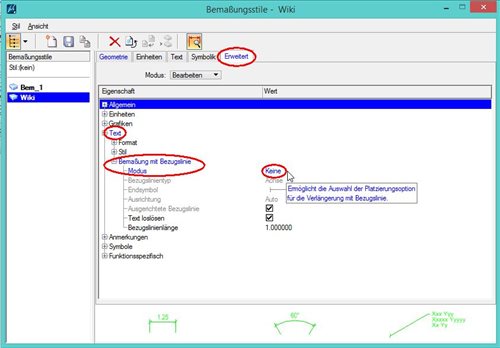

Option 2
Registerkarte: "Erweitert" > "Text" > "Bemaßung mit Bezugslinie" > "Modus" von "Automatisch" auf "Keine" umstellen
