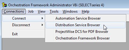

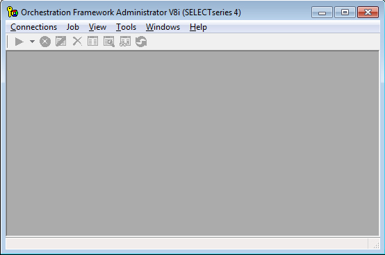

在Orchestration Framework Administrator里开始
打开Orchestration Framework Administrator,Start > All Programs > Bentley > ProjectWise V8i (SELECTseries 4) > Distribution Service > Distribution Service Administrator

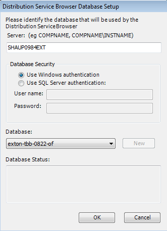

连接Orchestration Framework Service 数据库
选择Connections > Connect > Distribution Service Browser,输入数据库信息,选择协同数据库。

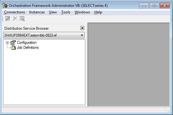

连接成功后,可见如下界面:
这个界面显示所以定义好了job,在浏览器的右边是状态窗口,监控工作job并审查工作的历史。
