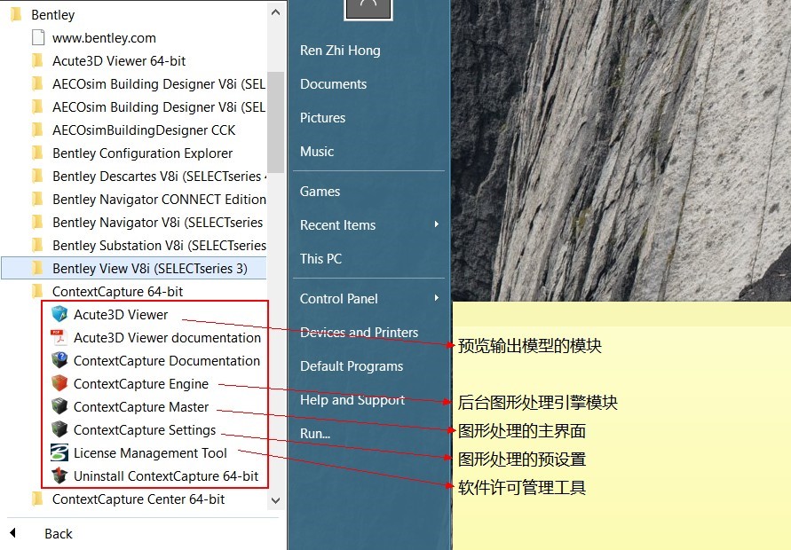

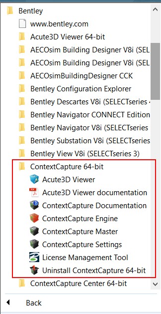

【模块构成简介】
安装好ContextCapture软件后,会在Windows的开始>程序中形成如下截图所示的文件夹,可以看到软件的不同模块。请参考截图中的附加简介。

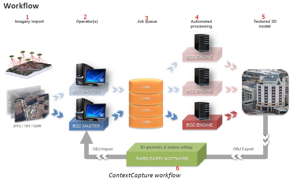

【工作流程简介】
请同时参考下面的截图:
1. 首先对目标模型进行拍摄,并整理好构件模型所需的照片文件。
2. 然后打开ContextCapture Master模块,导入整理好的图片文件并选好图形处理的相关参数值,接着进行提交。(如图所示,此环节支持多台电脑的分布式处理。)
3. 被提交的任务会被ContextCapture Master自动分解成几个不同的小任务,即形成多个Job queue。
4. ContextCapture Engine模块会智能的选择并处理这些Job queue。(如图所示,此环节支持分布式处理,对于大模型建议使用分布式处理。)
5. 处理结束后,会形成3D模型。
6. 这步是可选的操作,英文称之为‘Retouching’即修正模型,有必要时可以进行此操作。对于一些需要修整的模型,一般会导出为OBJ格式文件,然后通过第三方软件(比如MicroStation)对此模型进行修改,然后将修复好的OBJ模型再次导入到第二步的操作中。接着再次进行3,4,5步的操作,最后输出的模型会严格按照已导入的OBJ模型进行网格纹理(Texture)的Mapping。
注:关于分布式处理的设置,也请参考帖子:
