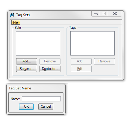

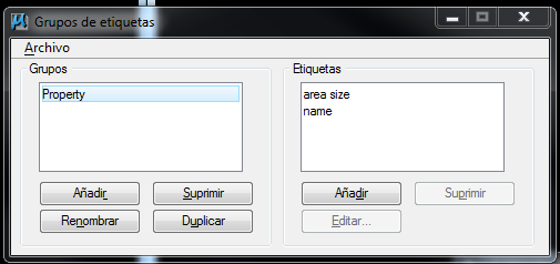

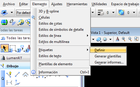

 1. Definir un conjunto de etiquetas con los campos deseados. Propiedades del elemento como área o nivel no tiene que ser incluidos.
a. Menú Elemento - Etiquetas - Definir.
 b. Bajo Grupo de etiquetas, haga clic en el botón Agregar para crear un nuevo Grupo de etiquetas.
 c. Agregar todas las etiquetas para este Grupo de etiquetas mediante el botón Añadir  bajo etiquetas.
d. Cuando haya terminado, cierre el cuadro de diálogo Grupo de Etiquetas
vea imagen

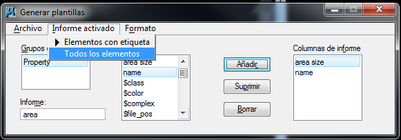

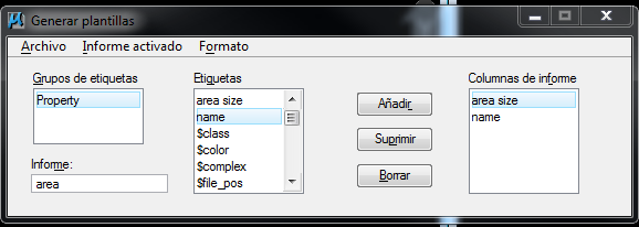

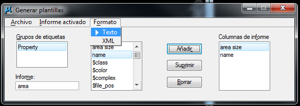

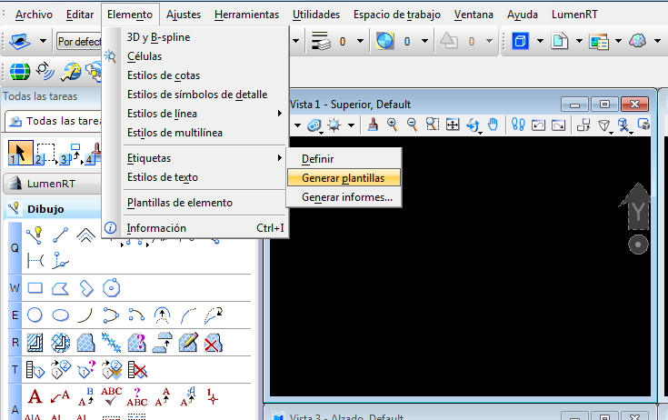

2. Definir una plantilla de informe utilizando la etiquetas definida previamente y la información adicional disponible (en la lista de etiquetas con un prefijo)
a. Menú Elemento - Tags - generar plantillas.
 b. Seleccione la etiqueta que desee.
c. Escriba un nombre de archivo de informe (este es el nombre que se utilizará para los informes generados), en el ejemplo area
d. Uno por uno, seleccione Etiquetas y  campos de información extra y haga clic en el botón Agregar para agregar al informe.
 e. Seleccione el formato de salida deseada desde el menú Formato (texto o XML).
f. Seleccione si desea informar sobre elementos etiquetados o todos los elementos en el menú Informe.

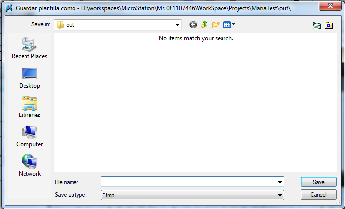

g. Guardar la plantilla utilizando el menú Archivo - Guardar (o Guardar como), ejemplo "test.temp"
La ubicación predeterminada es generalmente una buena elección, ya que esta será buscada para obtener plantillas cuando se genera un informe.
h. Cierre el cuadro de diálogo Generar plantillas.

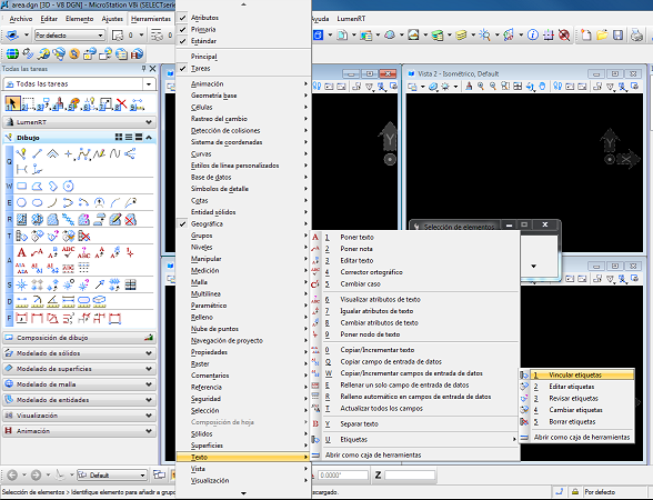

3. Agregar etiquetas a elementos en el diseño.
a. Menú Herramientas - Texto - Etiquetas - Vincular etiquetas.
 b. Seleccione la etiqueta que desee  y activa la opción de asociación.
 c. Uno por uno, selecciona los elementos, rellene los valores y confirme con OK.

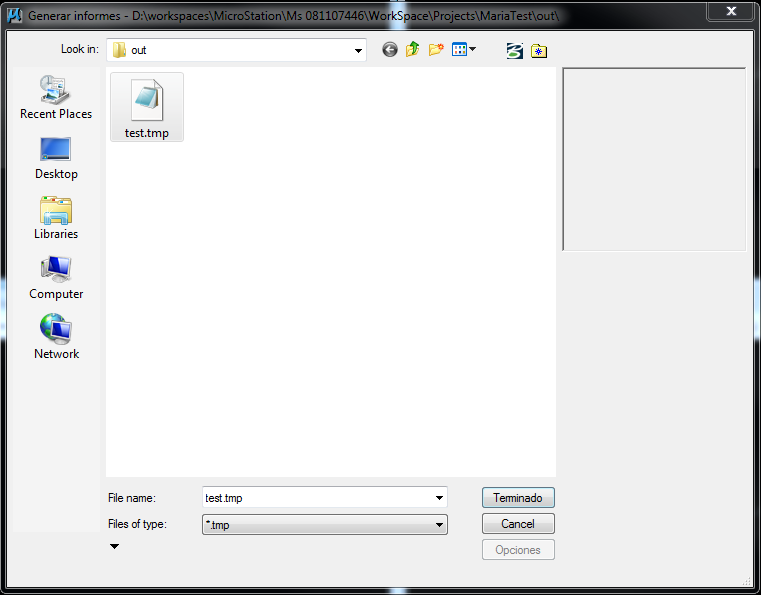

4. Generar un informe

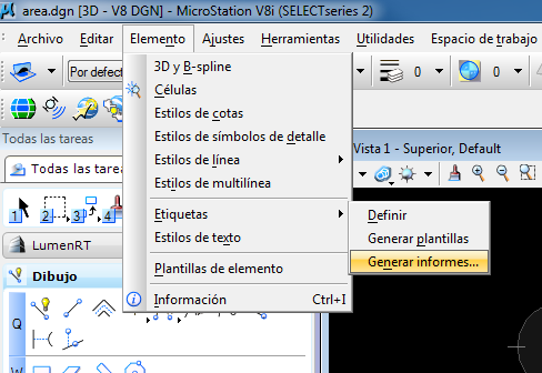

A. Elemento de menú - Tags - generar informes .
b. Seleccione la plantilla definida anteriormente, ejemplo "test.temp" como archivo de referencia para generar el informe y haga clic en terminado.
c. El Centro de mensajería te mostrara el mensaje “generación de informes terminada”

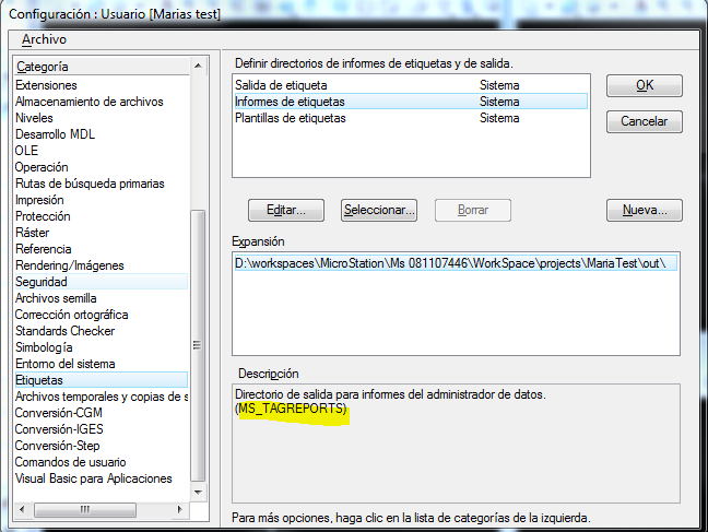

Nota: El directorio donde se encuentra este archivo esta definido por la variable "MS_TAGREPORTS". Este directorio se puede revisar desde menu espacios de Trabajo> Configuración > Categoría etiquetas

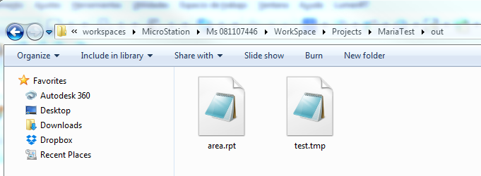

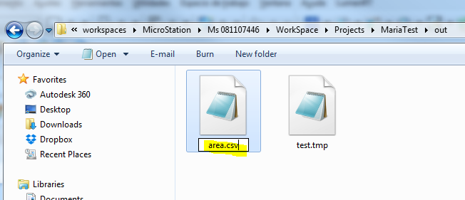

d. Los informes generados se pueden encontrar en el directorio de salida configuradas. En una configuración estándar de este directorio es el mismo que el utilizado para las plantillas.
e. El archivo de informe es generado como test.rpt por ejemplo, en ese directorio.

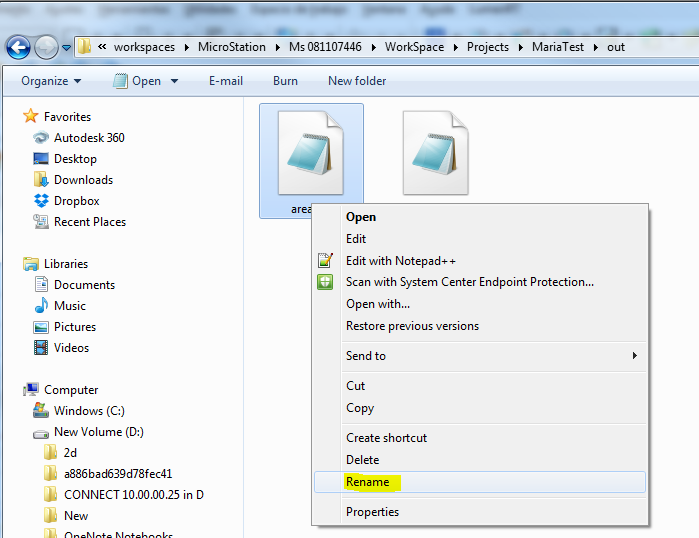

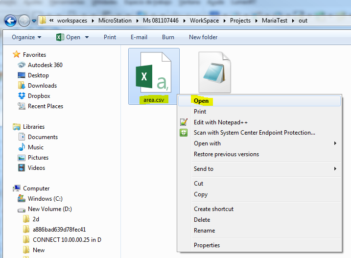

f. Para ver el archivo debe cambiar la extensión<renombrar  del archivo test.rpt como test.csv para poder abrirlo en Excel
