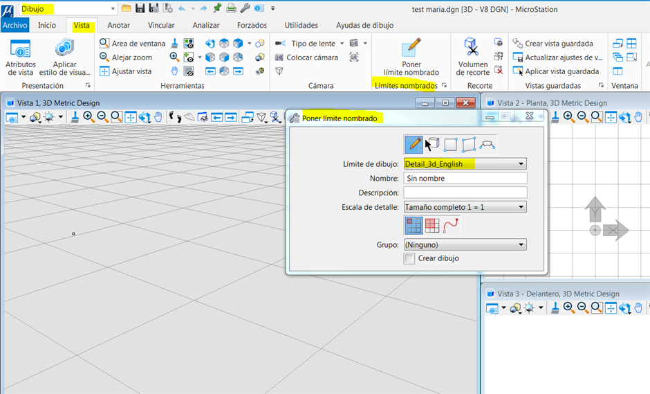

Cuando usamos la herramienta Colocar limite nombrado y trata de seleccionar un límite de dibujo predefinido el que deseamos usar no está disponible en la lista

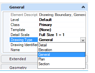

La lista de Limites del Dibujo disponible viene configurada en los archivos *.dgnlib y sus Límites de Dibujo Definidos.

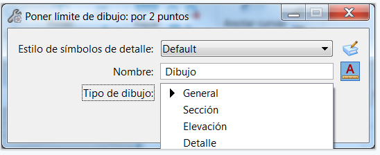

Cuando el Límite de Dibujo es creado hay una opción a seleccionar un tipo de dibujo:
El tipo de dibujo seleccionado determinara su disponibilidad cuando se coloca en un diseño usando la herramienta Colocar Limites Nombrados y depende de si el diseño es 2D o 3D.

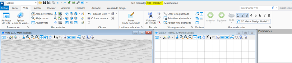

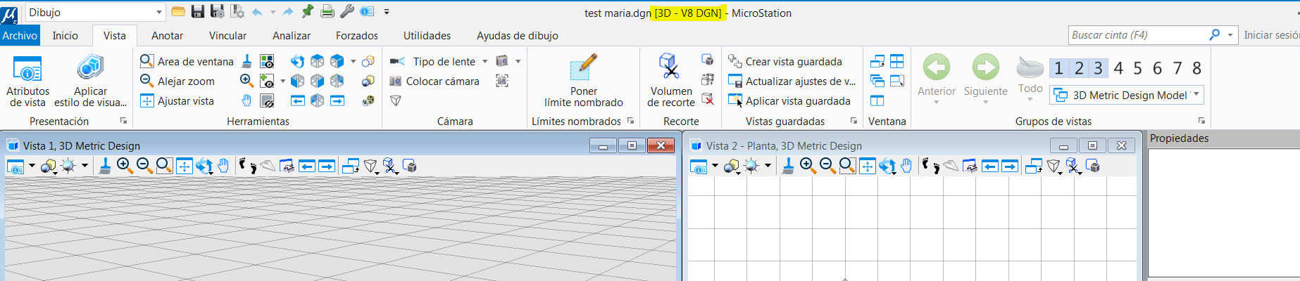

Lo primero que debemos revisar es si el archivo dgn es 2D o 3D, esto puede verse en la parte de arriba indicado al lado del nombre del archivo entre corchetes.
Si el límite de Dibujo requerido no está disponible por ejemplo en un archivo 2D, crea un archivo 3D y comprueba si en este existe. Si todavía no está disponible debes pedir a tu administrador del site que compruebe la configuración (archivo *.dgnlib que contiene los límites del dibujo necesarios para que estén disponibles para el diseño abierto y comprueba la variable de configuración MS_DGNLIBLIST)
