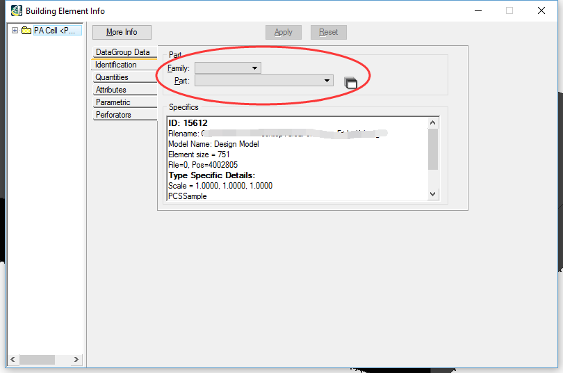

当您制作了一个自定义符合单元,应该也给它赋予Family和Part来驱动它们。然后,当您放置该符合单元以后,通过查看属性可以看到,并没有Family和Par的定义。

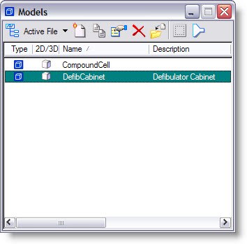

  2. 在model窗口里,打开包含复合单元的model。

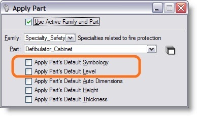

  3. apply part工具,为复合单元赋予Family和Part。请注意不要同时勾选上下图框中的选项。
