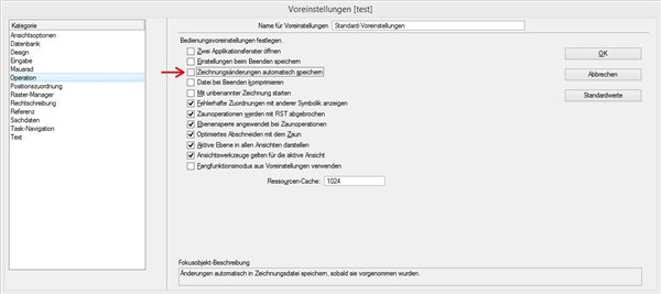

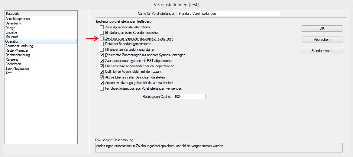

Bevor der untenstehende Lösungsvorschlag ausgeführt wird, ist es wichtig, sicherzustellen, dass folgenden Voreinstellung deaktiviert ist: "Arbeitsbereich" > "Voreinstellungen" > "Operation" > "Einstellungen beim Beenden speichern" deaktivieren.
Mit folgender Tastatureingabenkombination können die gewünschten Prozesse und Bedingungen umgesetzt werden:
Über den Menüpunkt "Extras" > "Tastatureingabe" folgenden Befehl gefolgt von der Eingabetaste eingeben:
LEVEL SET DISPLAY ON ALL;ON=*;SELVIEW ALL;CHOOSE ALL;MOVE ELEMENT;xy=0,0;xy=2000000,1000000;CHOOSE NONE;CLOSE DESIGN
