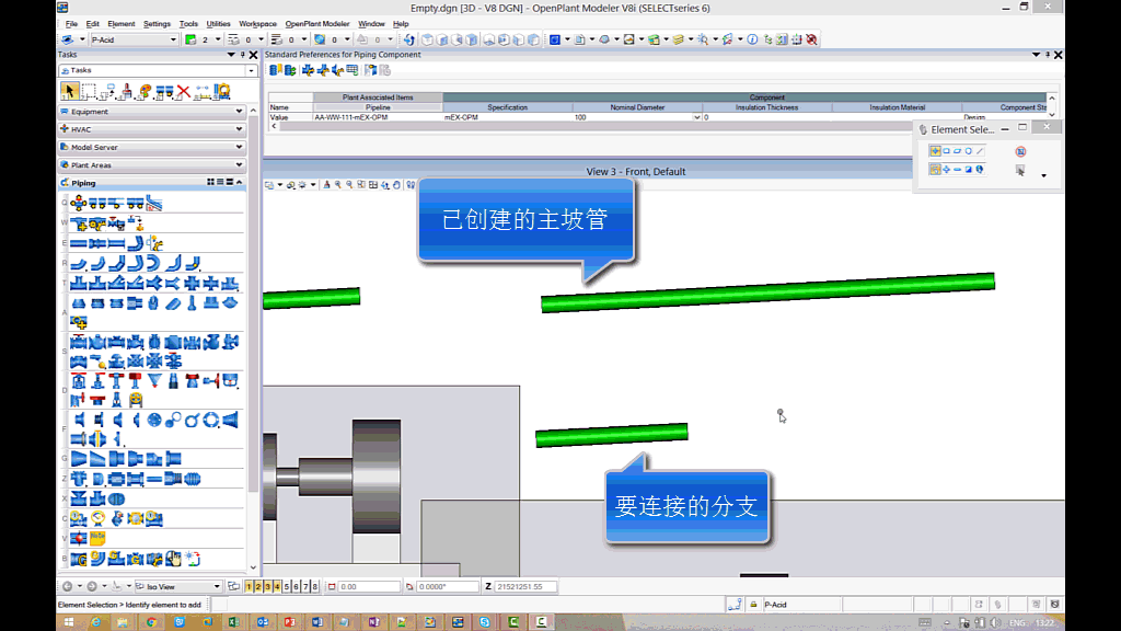

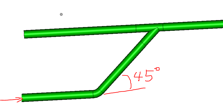

管道建模时有时会遇到如下图情况,分支从箭头方向布管,45度连接到主管,连接点很难计算出来。

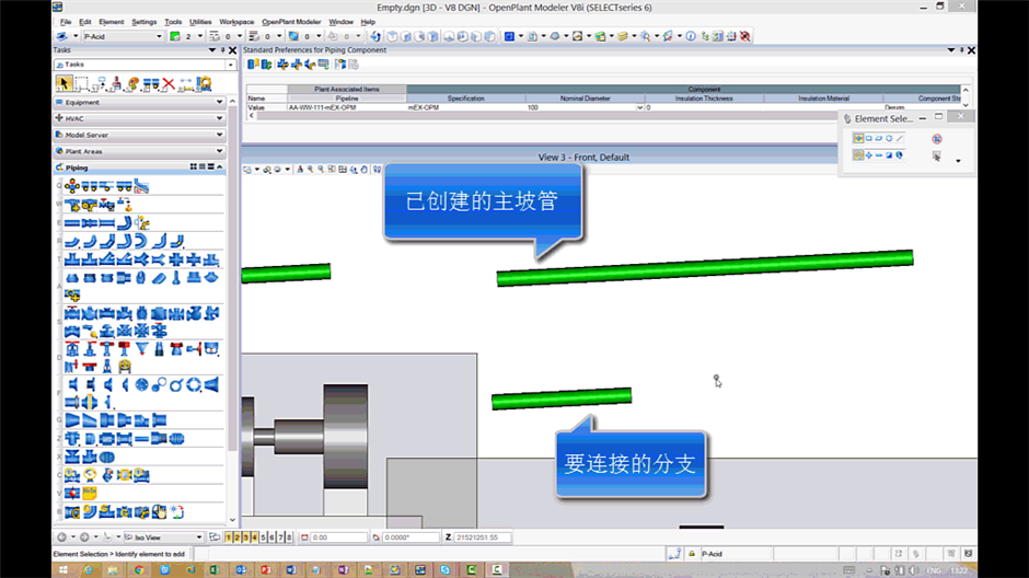

下面GIF动画演示了如何通过精确绘图和 AutoFitting 找到对应的连接点
注意:需要确保您的等级中有45度斜三通。
