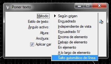

El texto fue colocado con el método "Salto automático de línea".
Este método nos permite contener el texto dentro de una caja, una vez que hayamos identificado la caja. Si colocamos una palabra que excede el límite de la caja, esa palabra se colocará en la siguiente línea.
