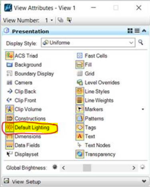

Al Rotar las Vistas en un DGN en 3D usando estilo de visualizacion diferente de Jaula de Alambre, ciertos elementos parece como si desapareciesen
Cuando se rota una vista usando estilo de visualizacion en Jaula de alambre se ve todo correctamente, pero cuando se cambia a otro estilo como por ejemplo :uniforme, ilustracion, etc los elementos es como si no se viesen o desaparecieran.
Como Resolver
1. Abre atributos de vista
2. Activa el Default Lighting
3. Cambia de Estilo de Visualización
