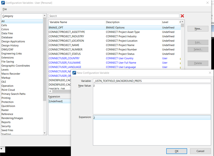

【解決策】
1.Microstation Connect Edition Update13以降、文字フィールドの背景を制御するため、新しい構成変数「_USTN_TEXTFIELD_BACKGROUND_PREFS」を追加しました。灰色の背景の表示を抑制したり、背景色を含む選択したテキスト形式の設定を使用します。
_USTN_TEXTFIELD_BACKGROUND_PREFSの値は以下となります。
0 then both check boxes are off
1 then Hide Field Background checkbox is checked.
2 then both Hide Field background as well as Apply Field Background from Text style is checked and enabled.
2.構成変数を定義するダイアログを開き、_USTN_TEXTFIELD_BACKGROUND_PREFSを新規追加することができます。
