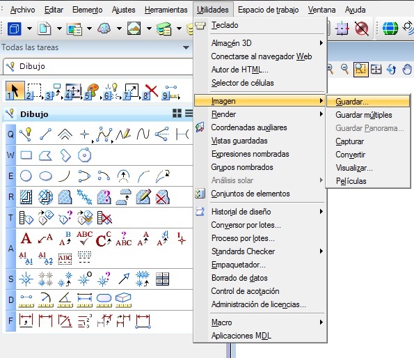

Para ello vamos a Utilidades > Imagen y seleccionaremos una de las siguientes opciones.

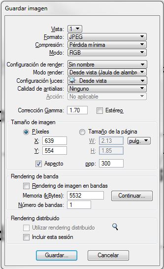

Por ejemplo vamos a guardar la vista 1 en formato JPG.
Ajustaremos las diferentes opciones dependiendo de nuestras preferencias y pulsaremos Guardar para seleccionar la carpeta de destino.
