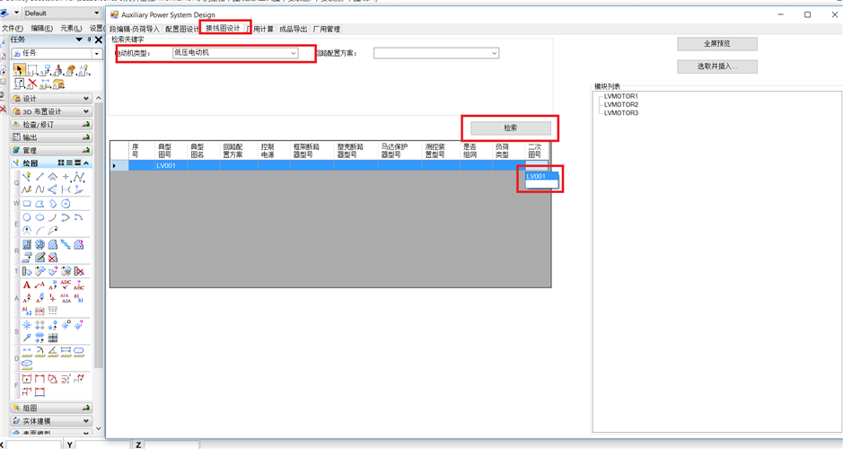

       进行二次图设计,需要在创建工程项目初,在项目图纸设置,图纸描述中增加“典型图号”,“典型图名”,“二次图号”,“二次图名”和“出图顺序”。当前工程已经进行了设置。

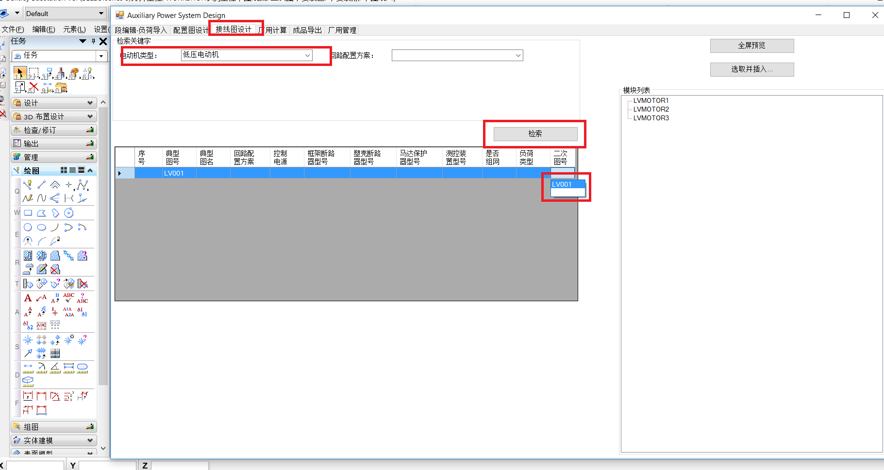

1. 插入二次图

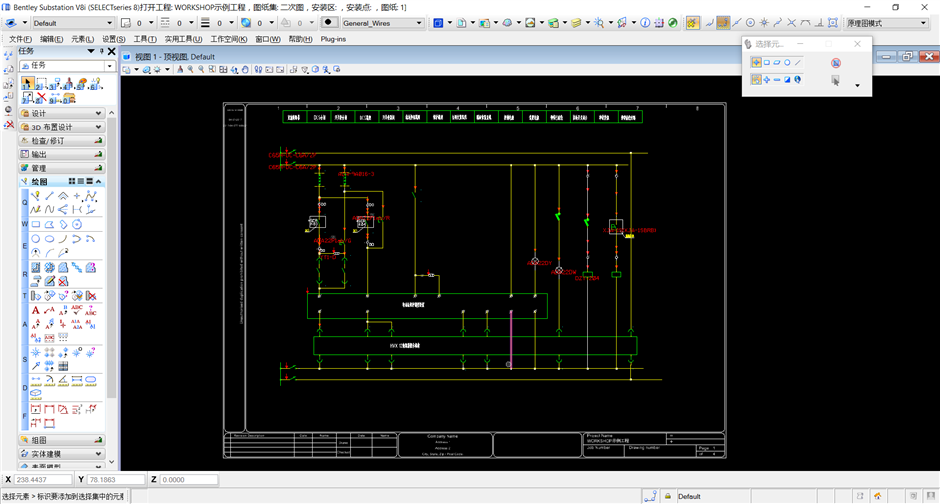

        线图设计菜单,输入检索条件检索出需要的典型图,点击【选取并插入】程序将根据出图顺序,自动将模块列表中的模块插入到新建的二次图纸中。出图顺序已经在工程下“二次图”中进行了定义。
        插入后结果如下

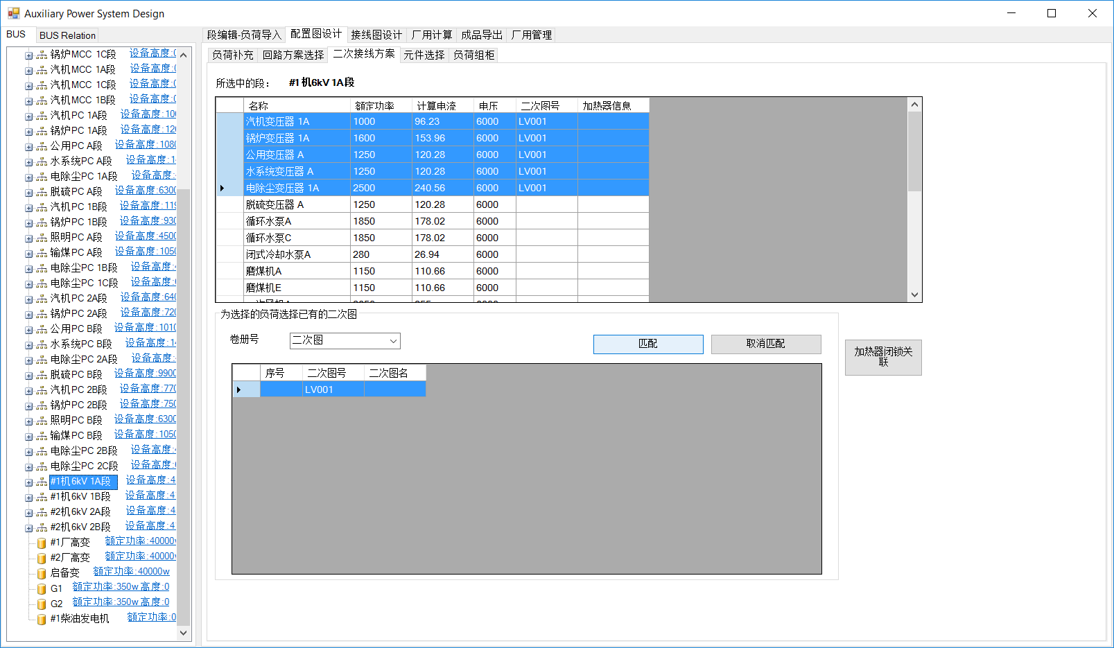

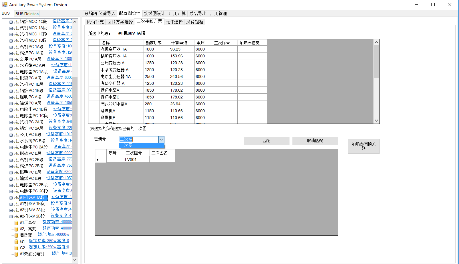

2. 二次图号匹配
       切换至“配置图设计”界面选择二次接线方案。下拉框中选择卷册号。

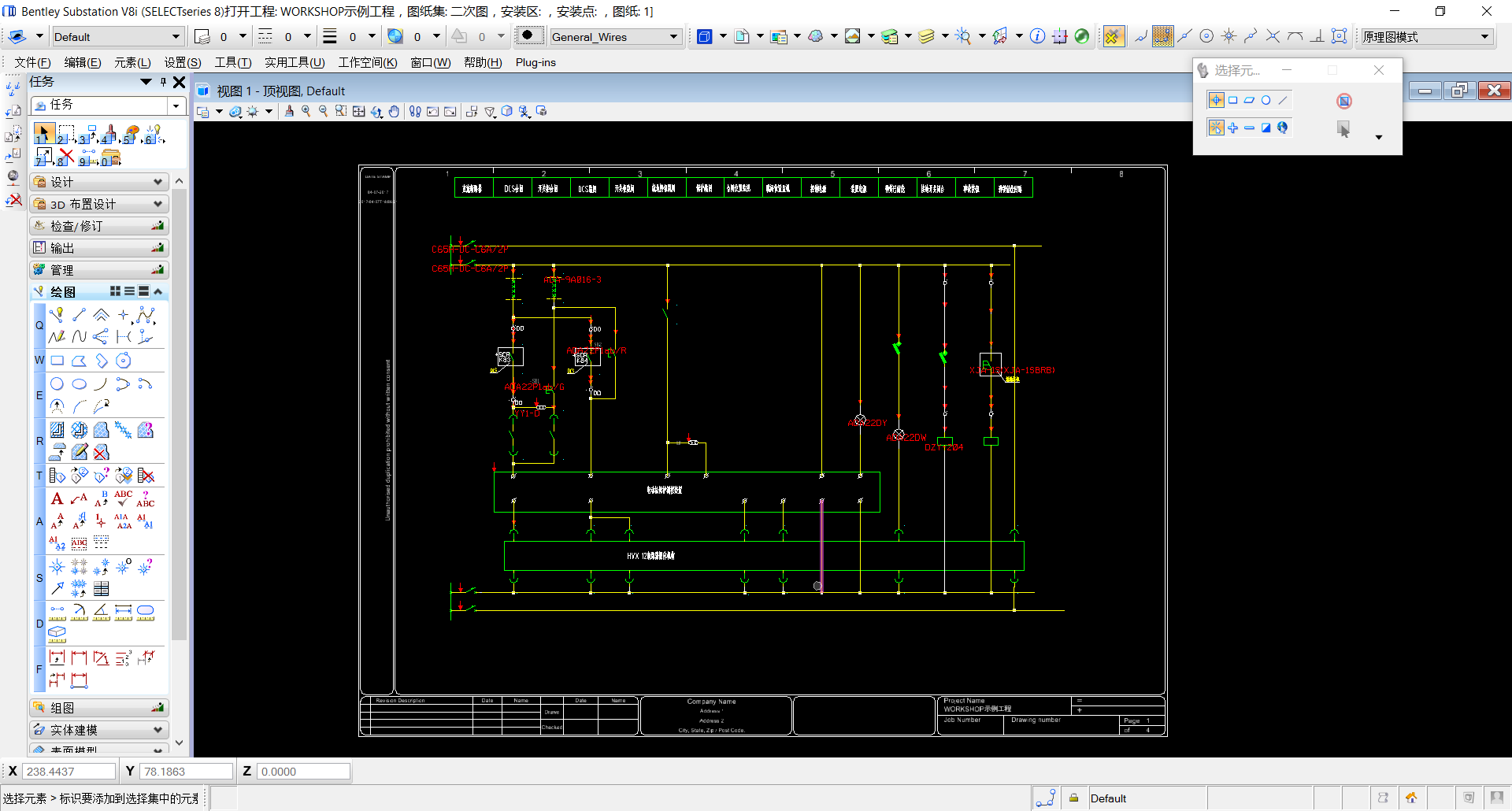

         选中要匹配的负荷和图纸(可多选),点击“匹配”。匹配完成后在“成品导出”各项报表输出中,可以得到对应负荷的二次图统计数据。

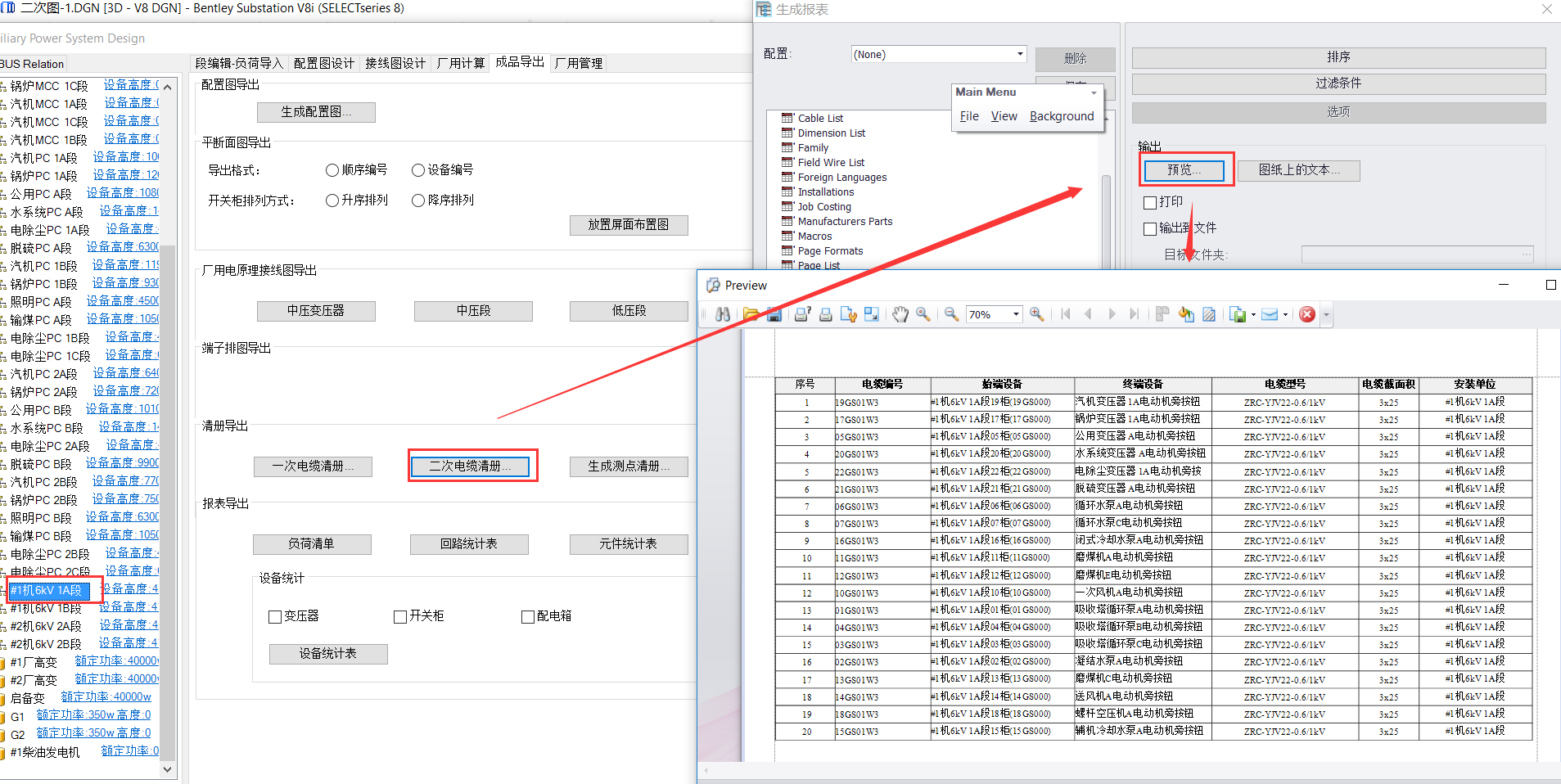

3. 生成二次电缆清册和测点清册

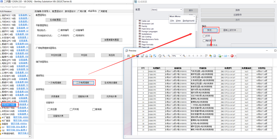

      “成品导出”界面,选中要出的段(已经匹配过的段),点击“二次电缆清册”,确定重新编译列表,选择预览。
      预览无错误,可选择“输出至文件夹”,选择目标文件夹和输出格式,点击确定输出。

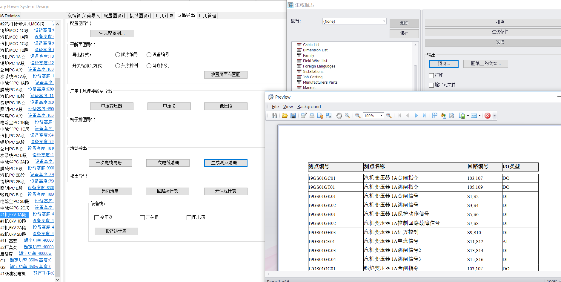

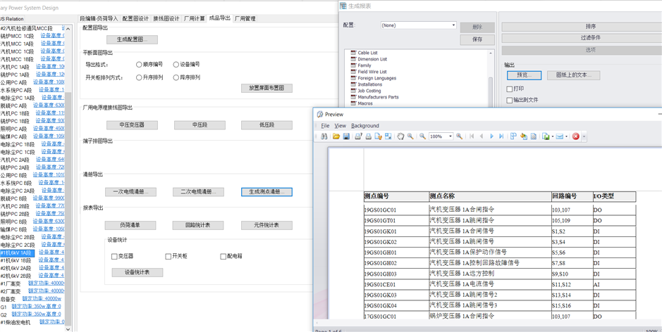

      点击“测点清册”。操作同导出二次电缆清册。
     至此完成二次图的创建和二次图电缆清册与测点清册的导出。
