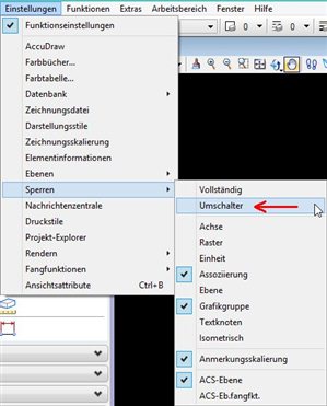

Eine Anwender hat sich ein eigene ACS Hilfskoordinatensystem erstellt und möchte nun seine Ansichten (oben, rechts, isometrisch etc.) darauf ausrichten. Leider dreht sich die Ansicht jedoch falsch und scheinbar nur auf das standardmäßige ACS Hilfskoorinatensystem ausgerichtet.
Wie kann man sich die Ansichten richtig auf das eigene ACS Hilfskoordinatensystem gedreht ausrichten?
Problemlösung

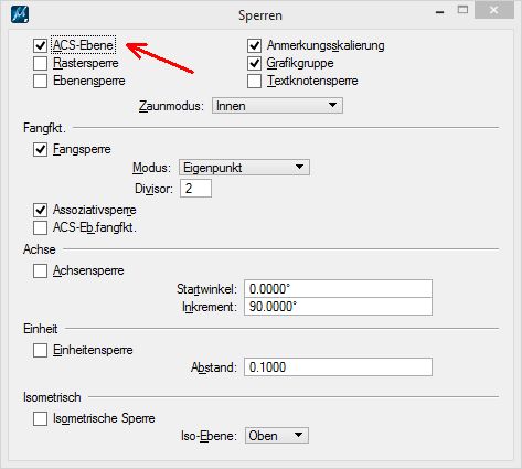

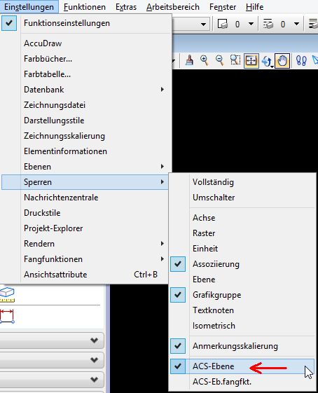

Ganz wichtig für korrekte auf ACS ausgerichtete Drehungen ist es, die Sperre "ACS-Ebene".
Diese Sperre steuert, ob die Ansichtsoperationen und die AccuDraw-Tastaturkürzel <T>, <F> und <S> im Verhältnis zu den Zeichnungskoordinaten oder zum ACS stehen. Sie steuert auch, ob die ACS-Skalierung verwendet wird (falls Sie ausdrücklich eine andere Skalierung als 1,0 für Ihr ACS festgelegt haben).
Aktiviert werden kann die Sperre über folgende Möglichkeiten:

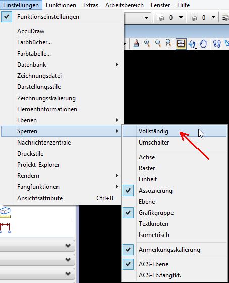

1. Menüpunkt "Einstellungen" > "Sperren" > "Vollständig" > "ACS-Ebene" aktivieren

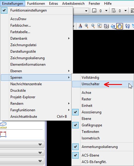

2. Menüpunkt "Einstellungen" > "Sperren" > "Umschalter" > "ACS-Ebene" aktivieren
(sollte das Symbol dafür nicht sichtbar sein, dann könnte folgende Wiki helfen: Einige Werkzeuge / Tools / Icons oder Werkzeugpaletten / Toolboxen fehlen)

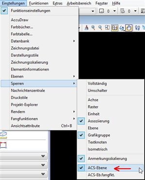

2. Menüpunkt "Einstellungen" > "Sperren" > "ACS-Ebene" aktivieren

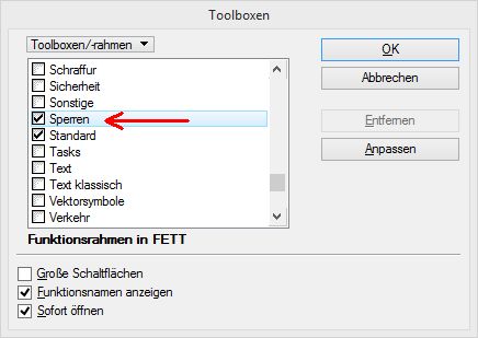

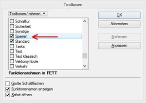

6. Menüpunkt "Funktionen" > "Toolboxen" > "Sperren" aktivieren > OK >  in der "Sperren" Toolbox >  "ACS-Ebene" aktivieren (sollte das Symbol dafür nicht sichtbar sein, dann könnte folgende Wiki helfen: Einige Werkzeuge / Tools / Icons oder Werkzeugpaletten / Toolboxen fehlen)
