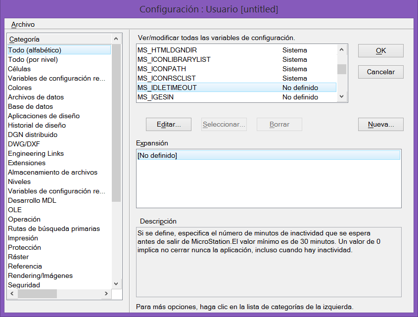

Lo primero que debemos comprobar es si la variable de configuración MS_IDLETIMEOUT se ha establecido, para ello abra el menú de Espacios de trabajo\Configuración y compruebe qué valor tiene esta variable.
Esta variable se establece normalmente para evitar que MicroStation este abierto durante largos periodos de inactividad con el  fin de evitar un exceso de uso de licencias (QTL).
Revise este enlace communities.bentley.com/.../26249.como-cerrar-microstation-automaticamente-para-prevenir-periodos-de-inactividad
Esta variable esta configura por defecto como indefinida.

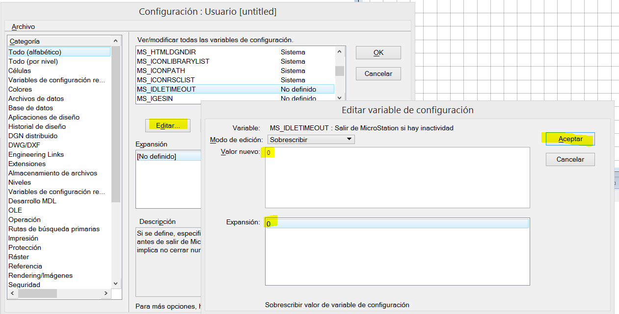

Si el valor es diferente puede cambiarse el valor a 0 pulsando el botón Editar y proporcionando nuevo valor 0.
Una vez que este se realiza debe guardar todos los cambios y cerrar y reabrir MicroStation  de nuevo con el fin de MicroStation pueda leer el nuevo valor de la variable de configuración, de lo contrario, usted deberá eliminar directamente la variable de configuración MS_IDLETIMEOUT haciendo clic en el botón Eliminar, pulse Aceptar y acepte guardar todos los cambios y de Nuevo cierre  MicroStation y vuelva a abrirlo de Nuevo.
La variable estará todavía presente pero no definida por el usuario (nivel indefinido).
