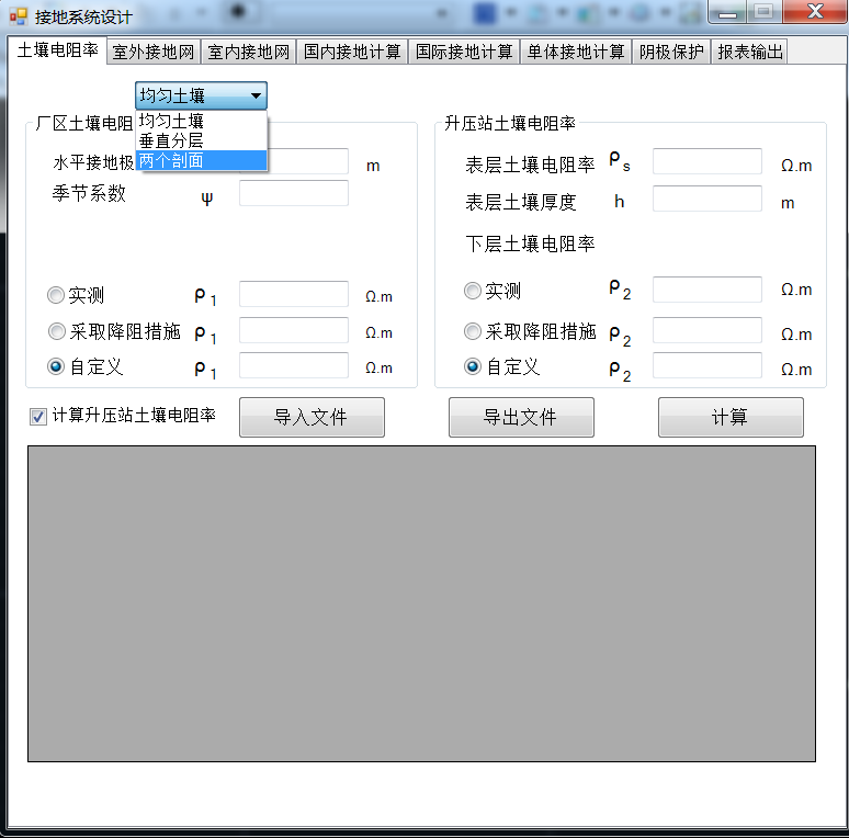

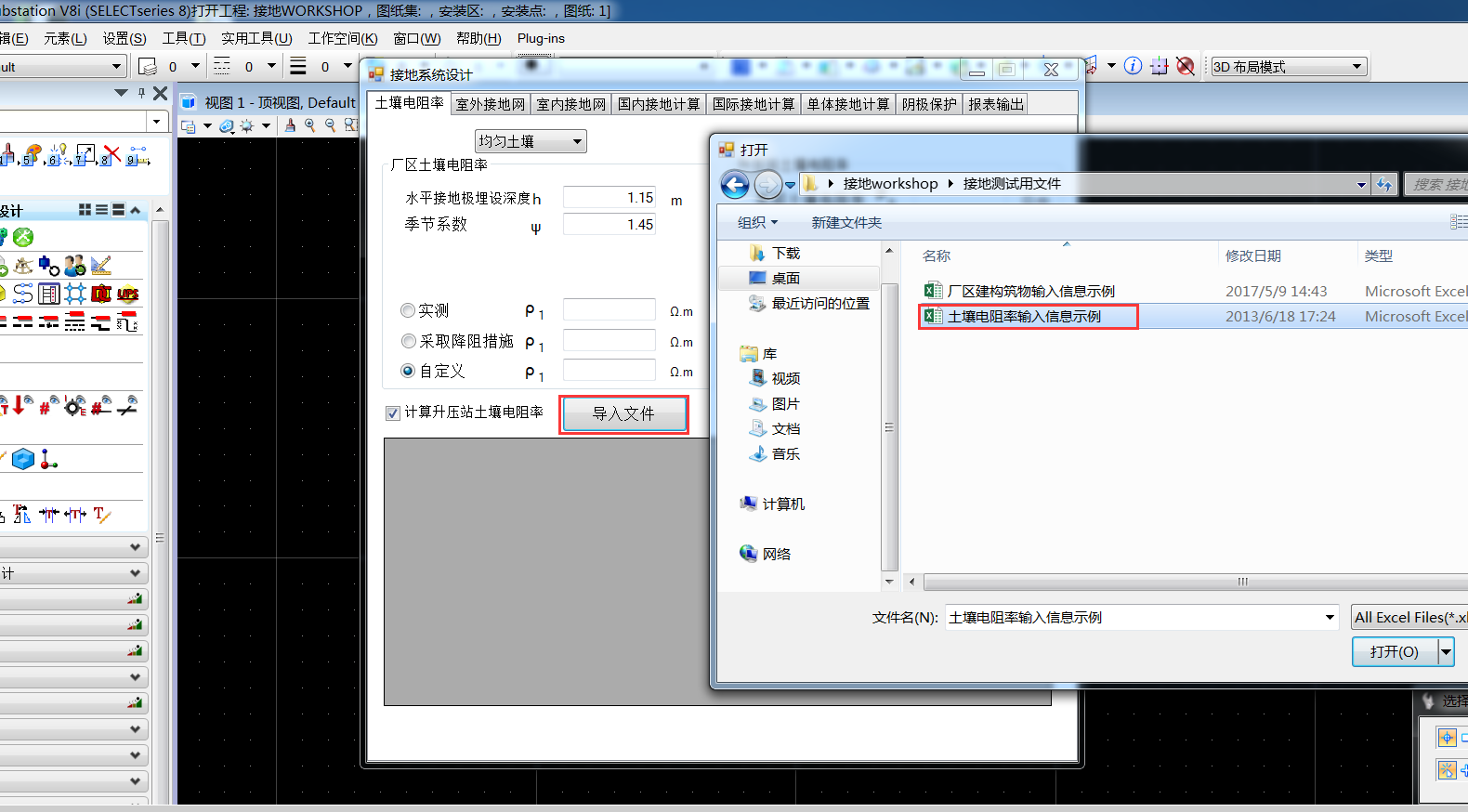

在该菜单下可以导入土壤电阻率输入信息,完成升压站和厂区的土壤电阻率的计算,自动获得实测的土壤电阻率值。对于厂区土壤电阻率,导入前要输入“水平接地极埋设深度”和“季节系数”值;对于升压站土壤电阻率,导入前需输入“表层土壤电阻率”和“表层土壤厚度”。
选择土壤类型,填写厂区参数后,点击导入文件。

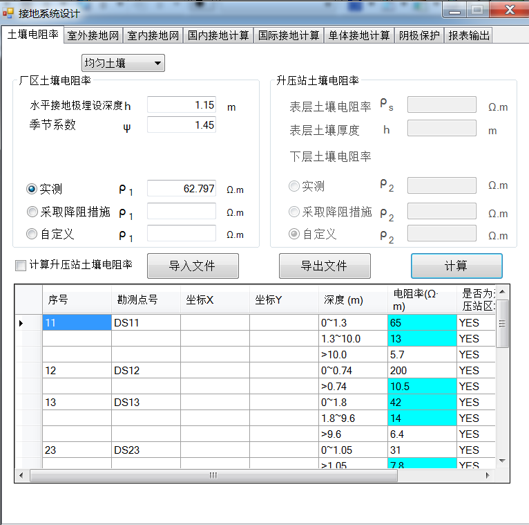

导入文件后,不勾选“计算升压站土壤电阻率”,点击“计算”按钮,将计算出厂区土壤电阻率;

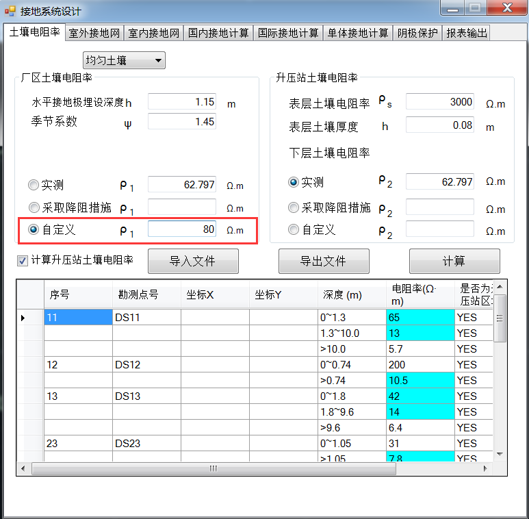

勾选“计算升压站土壤电阻率”,填写升压站土壤电阻率,点击“计算”按钮,将计算升压站土壤电阻率;
勾选“自定义”选项,可以手动输入土壤电阻率及升压站的土壤电阻率,用于之后的接地计算。

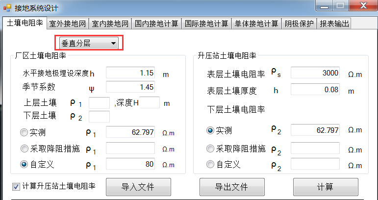

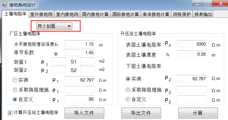

除此之外,还可以按照土壤分布情况选择不同选项,计算过程相同。如下图:
用户需根据工程需要选择土壤类型进行计算,每个工程只应该计算一种土壤类型。该workshop中使用均匀土壤。
