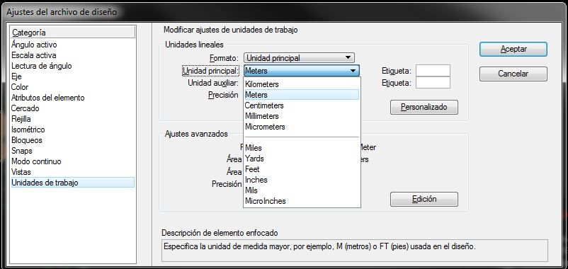

1- Las unidades de trabajo disponibles en un archivo se pueden encontrar en Ajustes > Archivo de diseño en la categoría de unidades de trabajo.
2- Por defecto, las unidades de trabajo disponibles se pueden ver como en la imagen 1.
3- Para editar la lista de unidades disponibles, buscaremos el archivo units.def (donde apunta la variable MS_CUSTOMUNITDEF).
4- Haremos una copia de seguridad del archivo.
5- Lo abriremos con un editor de texto.

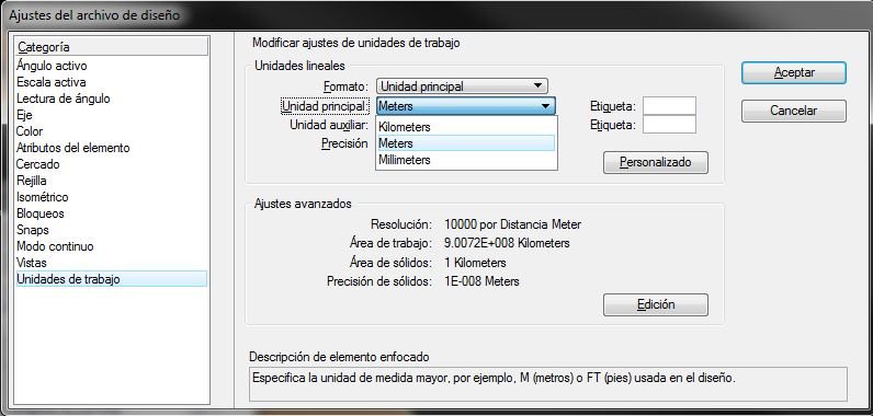

6- Añadiremos el símbolo de asterisco delante de cualquier unidad que no queramos que se vea o que esté disponible.
7- Guardaremos el archivo.
8- Apuntaremos la variable MS_CUSTOMUNITDEF hacia el nuevo que hemos creado.
9- Reiniciaremos el MicroStation y comprobaremos en Ajustes > Archivo de diseño en la categoría de unidades de trabajo.
