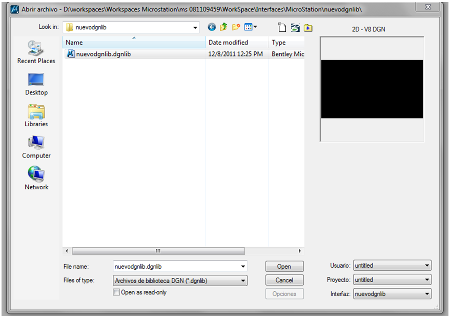

Para personalizar menús y tareas debemos trabajar sobre un dgnlib, los siguientes pasos indican como crearlo.

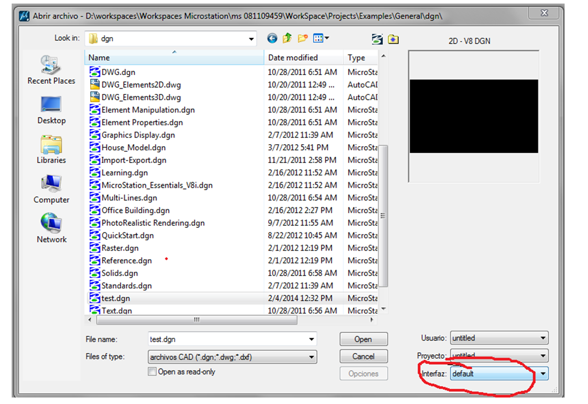

1. Abra MicroStation desde el icono en su escritorio

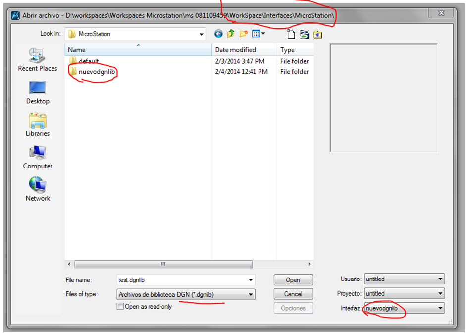

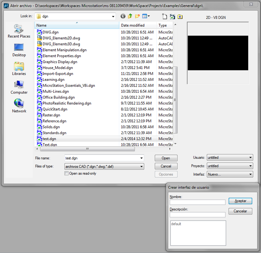

2. Una vez en el administrador de MicroStation vaya a Interfaz y seleccione  Nuevo en vez de default,  dele un nombre y rellena los campos pedidos
 3. Esto creará una nueva carpeta dentro de  interfaz con el nombre que le haya dado y que será guardada en el  directorio Espacios de trabajo/Interfaces/MicroStation
4. Abra dicho directorio desde look in en  el administrador de MicroStation y seleccione su nuevo interfaz creado y  en tipo de archivos seleccione Archivos de biblioteca DGN(*dgnlib)

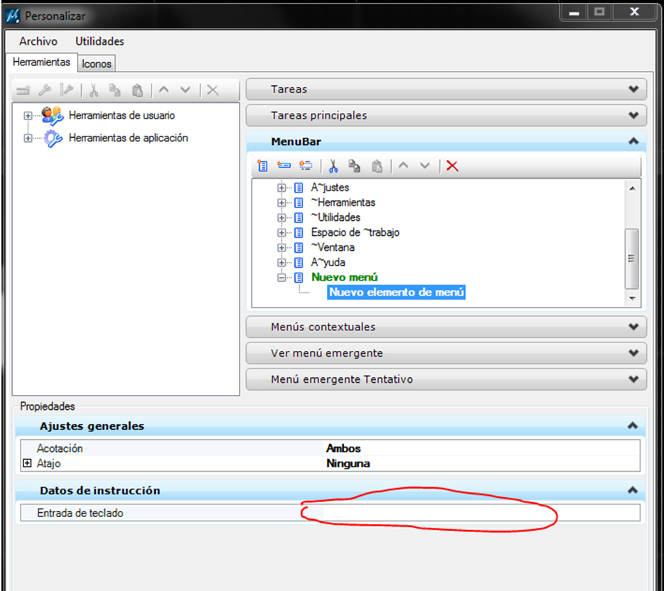

5. Abra el dgnlib y podrá ir a Espacios de  trabajo/Personalizar

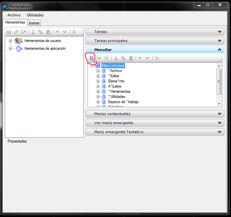

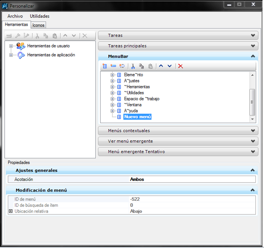

6. En la pestaña de menú bar seleccionamos   nuevo menú y escribiremos el nombre del nuevo menú que se añadirá al final  del listado existente

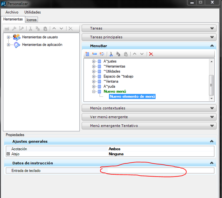

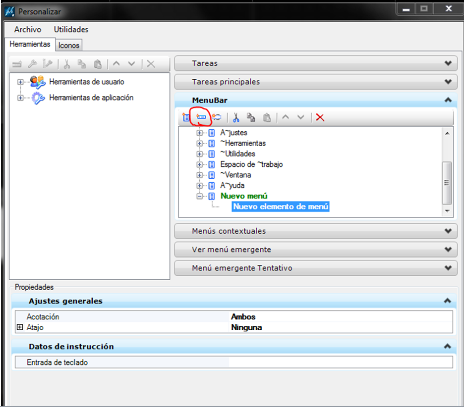

7. Ahora crearemos los submenús con el botón  de submenú y habiendo seleccionado antes el nuevo menú creado.
8. Una vez creado el Submenú podremos introducir  una entrada de teclado correspondiente al submenú desde datos de  instrucción
