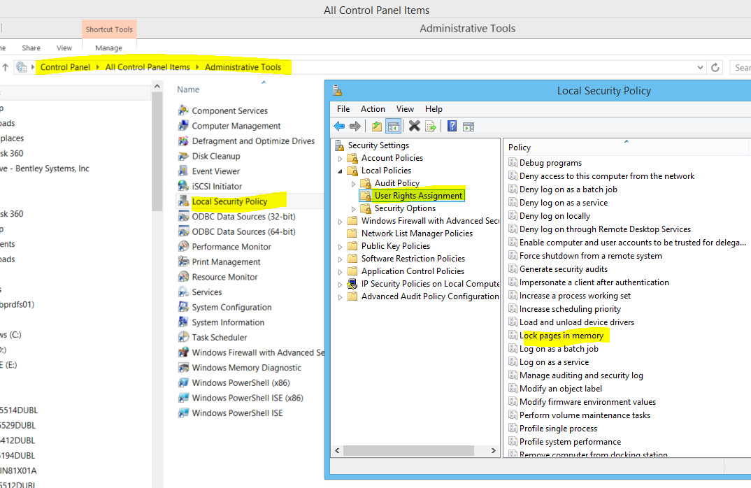

Sin embargo, utilizar la memoria adicional del sistema Sin embargo para usar directamente memoria del sistema, el usuario que ejecuta MicroStation deberá concederse “Privilegios” desde Windows, ya que por defecto no se confía en los programas para llevar esto a cabo (pero no se preocupe, MicroStation sabe lo que hace).
Este privilegio puede ser activado a través de Panel de control\ Herramientas administrativas\ Política de Seguridad Local \Políticas Locales \Asignación de derechos de usuario de \ bloquear páginas en la memoria (observe que en Windows 7, es posible que necesite ir a El Panel de control de Windows \ Sistema y seguridad  para llegar a herramientas administrativas). Conceder este permiso a cualquier persona que vaya a utilizar MicroStation en modelos grandes. Consulte esta nota especial para permitir bloquear páginas en la memoria bajo Windows 7 y Vista
Puede determinar cuánta memoria está utilizando MicroStation en sus modelos fijándose en la sección Detalles de memoria bajo Ayuda > sobre MicroStation. Esto le indicará cuánta memoria se utiliza por información de elementos y cuando es o no intercambiada y, en caso afirmativo, si en el disco, memoria (se denomina como “Paged”) o ambos.
