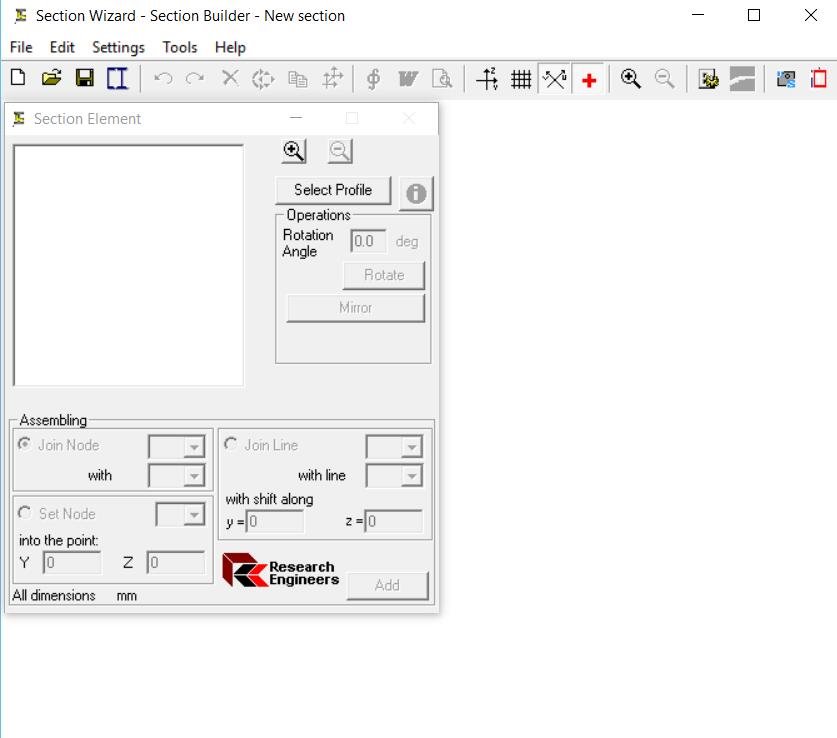

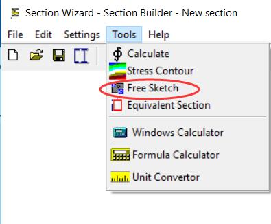

        用户可以通过Section Wizard生成标准截面库以外的异形截面数据。通常打开section wizard工具后,会进入Section Builder界面,在这个界面中可以通过组合不同的标准截面进而生成组合截面数据,这个在以前的文章中已经介绍。通过Section Builder界面中Tool菜单中的Free Sketch可以打开一个新的工具,在这个工具中,用户可以自己手动绘制任意形状的截面,也可以导入其他CAD文件中已经绘制好的几何截面,这里支持DXFDWG两种格式文件,其此几何截面在CAD中必须绘制在XY平面内。

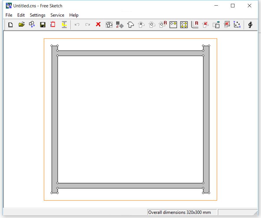

步骤1,在任意CAD软件的XY平面内,通过线命令生成封闭的截面几何形状,保存为DXF或者DWG文件。
步骤2,在STAAD中启动Section Wizard工具并进入Free Sketch界面,通过File -> Import DXF, DWG导入CAD文件。

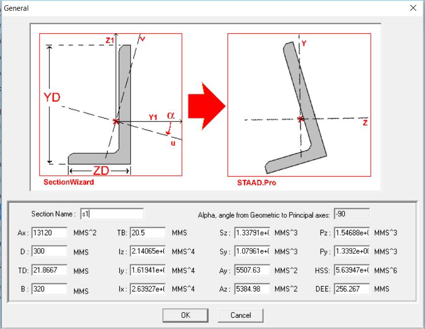

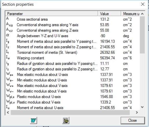

步骤3,在File -> Calculation中可以计算出此截面的所有几何参数,用户可以导出这些数据,在其他程序中调用。

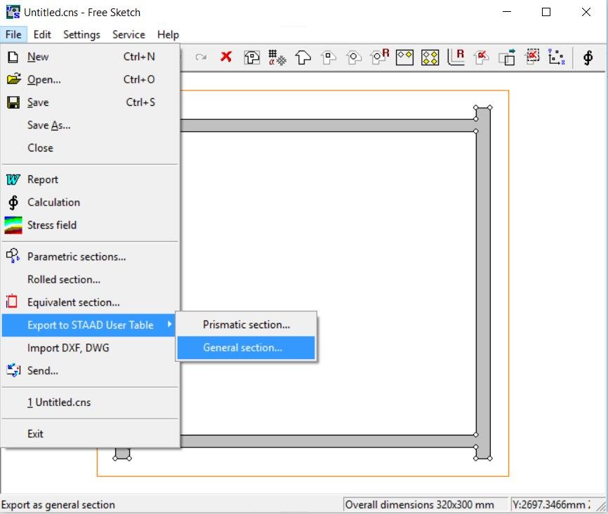

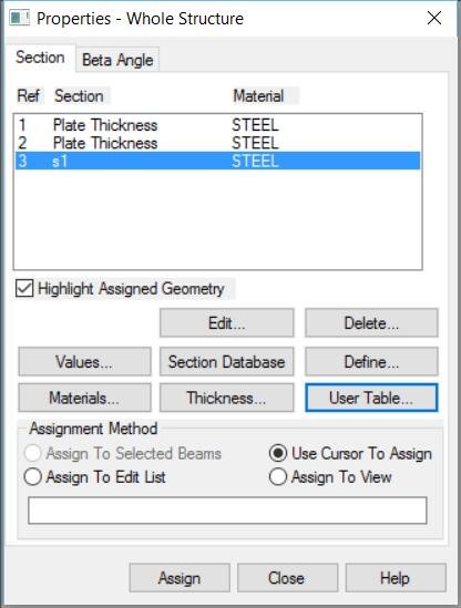

步骤4,在File -> Export to STAAD User Table中可以导出为STAAD外部截面表文件,一般选用General Section格式文件,这里需要定义外部截面表名称和截面名称。
步骤5,打开STAAD,在Modeling -> General -> Properties -> Section -> User Table 中可以引用此外部截面表数据,方法在此前文章中已介绍。
