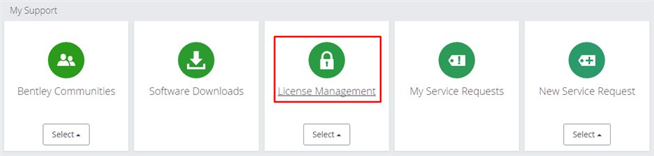

Pasos a seguir

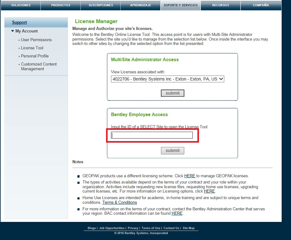

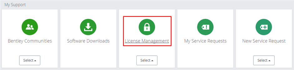

1- Iremos al siguiente enlace e introduciremos las credenciales para acceder:
https://connect.bentley.com/
En el caso de no tener credenciales contactaremos con el administrador de la cuenta en nuestra empresa para que nos proporcione unas.
2- Introduciremos nuestro número de cliente.

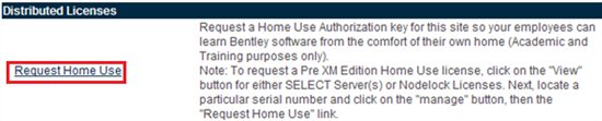

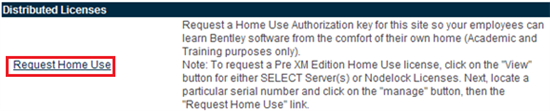

3- En la parte de abajo pulsaremos en "Request Home use license"

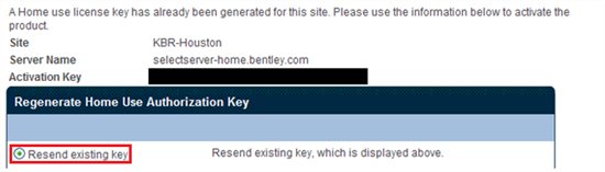

4- Si la clave de activación para usar en casa fue generada anteriormente por otra petición nos aparecerá el nombre del servidor y la clave de activación.

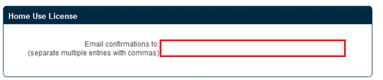

5- Pulsaremos en reenviar "Resend existing key" e introduciremos una dirección de correo electrónico.
6- Leeremos y aceptaremos los términos y condiciones de la licencia de uso en casa.
7- Pulsaremos enviar "send it".
