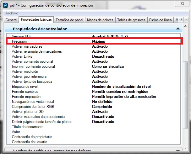

Para evitarlo tenemos que asegurarnos de que tenemos configurado en el controlador pdf.pltcfg la precisión a alta o máximo.
Para ello tenemos que:

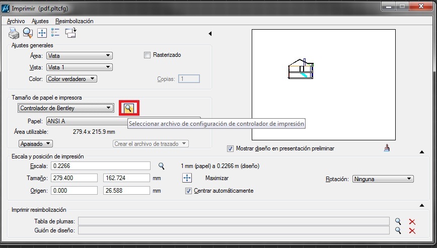

Menú Archivo > Imprimir > Ventana de Imprimir se abre y pulsamos sobre la lupa.

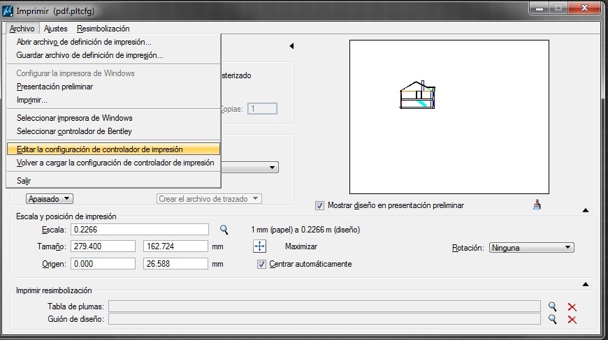

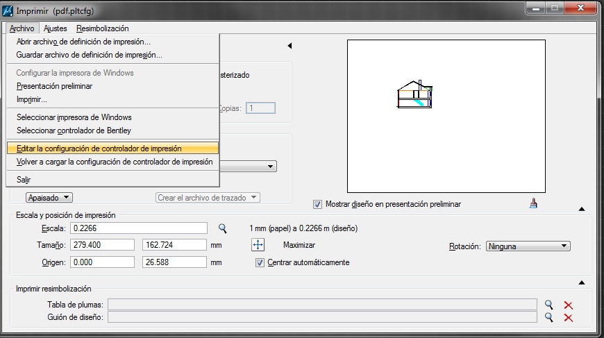

Desde la ventana de imprimir > Archivo > Editar la configuración controlador de impresión > Pestaña Propiedades básicas > Propiedades de controlador > Precisión = máxima.
Una vez configurado esto vamos en la misma venta a Archivos > Guardar como > y le damos un nombre al nuevo controlador de pdf creado.
