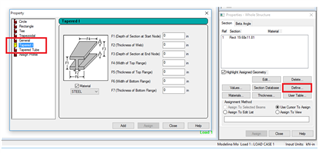

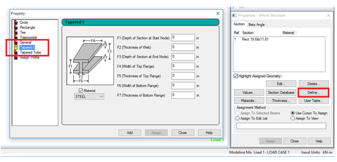

       对于宽翼缘H型钢或者Tube类型截面的构件
在STAAD中的General > Property >Define页面可以通过定义Tapered I or Tapered Tube 截面,并指定给构件来模拟渐变截面构件。
对于其他截面构件
可以通过将构件打断成多个构件,然后每个构件赋予不同大小且逐渐变化的截面来模拟一个渐变截面的构件。
