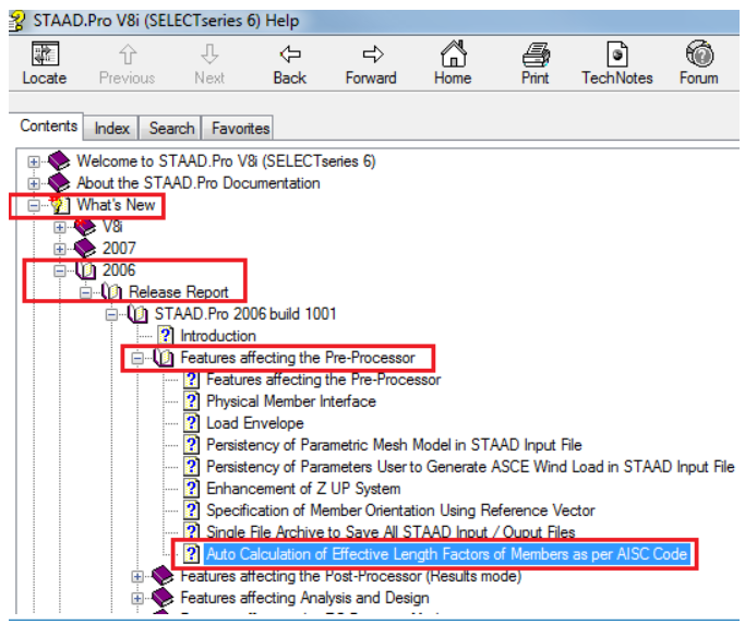

STAAD钢结构设计模块中的计算长度系数一般要求客户自己判断并输入到设计参数里,但是在 CODE AISC 里提供了一种根据AISC 9th edition 规范相关内容来获取构件计算长度系数的命令。
具体的使用方法,请参考帮助文档相关章节,如下图所示。
