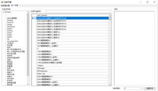

设备布置模块中产品结构树调整
在OPE CCK设备布置模块中,单个布置时,产品结构树展示方式根据substation中设备型号设置生成。用户可以通过在管理员管理>选项界面中,对显示方式进行配置。

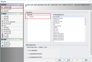

如当前配置中,在右侧列出了当前设备库中所有可用户配置的数据库字段,每个字段都代表该型号的一个属性,用户可通过拖动,将字段拖入至设备选择树中。如当前使用category字段进行排列。

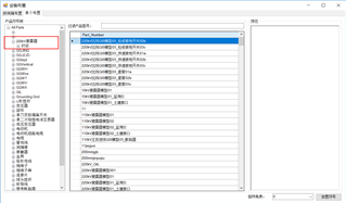

则在设备布置界面中,产品符号库树则按照该字段进行分类和排列。

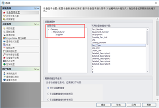

当然,我们也可以设置更多的条件,点击应用后重新打开设备布置模块也可将修改更新至产品型号库中。
如下图中将分类作为一级树节点,制造商作为二级节点。则产品型号中也会生成对应结构。
综上所述,用户可通过对产品数据库中属性值的整理和设备型号树显示原则的定义来自定义自己的产品型号树。
