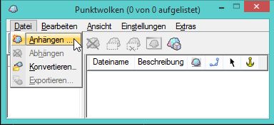

Option 1

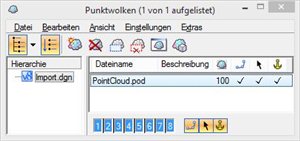

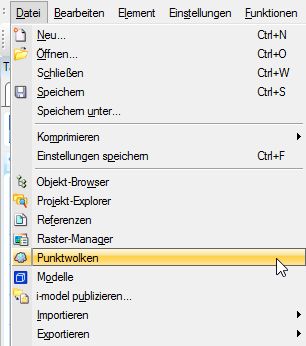

  1. Über Menüpunkt: „Datei“ > „Punktwolken“ das Dialogfeld "Punktwolken" öffnen
  2. Klicken Sie in der Symbolleiste des Dialogfelds auf das Symbol für "Anhängen" oder alternativ auf den Menüpunkt „Datei“ > „Anhängen“ um das Dialogfeld "Öffnen" anzuzeigen

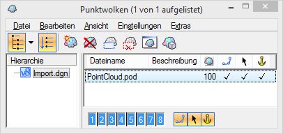

  3. Aus der Dateiliste eine POD-Datei auswählen, und klicken auf "Öffnen" klicken
    Die Punktwolke ist an die DGN-Datei angehängt und wird in der/den im Dialogfeld "Punktwolken" ausgewählten Ansicht/en dargestellt

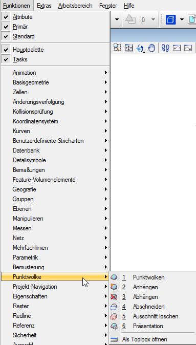

Option 2

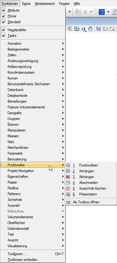

  1. Über Menüpunkt: „Funktionen“ > „Punktwolke“ entweder die Option "Anhängen" auswählen und obiger Anleitung aus Option 1.3 folgen
    oder die Option "Als Toolbox öffnen" auswählen um die gesamte "Punktwolke"-Toolbox zu öffnen.

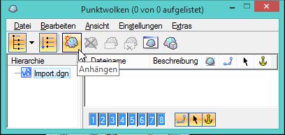

  2. In der Toolbox auf das Symbol für "Anhängen" klicken
    Die Punktwolke ist an die DGN-Datei angehängt und wird in der/den im Dialogfeld "Punktwolken" ausgewählten Ansicht/en dargestellt.

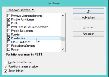

Option 3
  1. Über Menüpunkt: „Funktionen“ > „Toolboxen" > die Toolbox "Punktwolke" auswählen
  2. Obiger Anleitung aus Option 2.2 folgen
