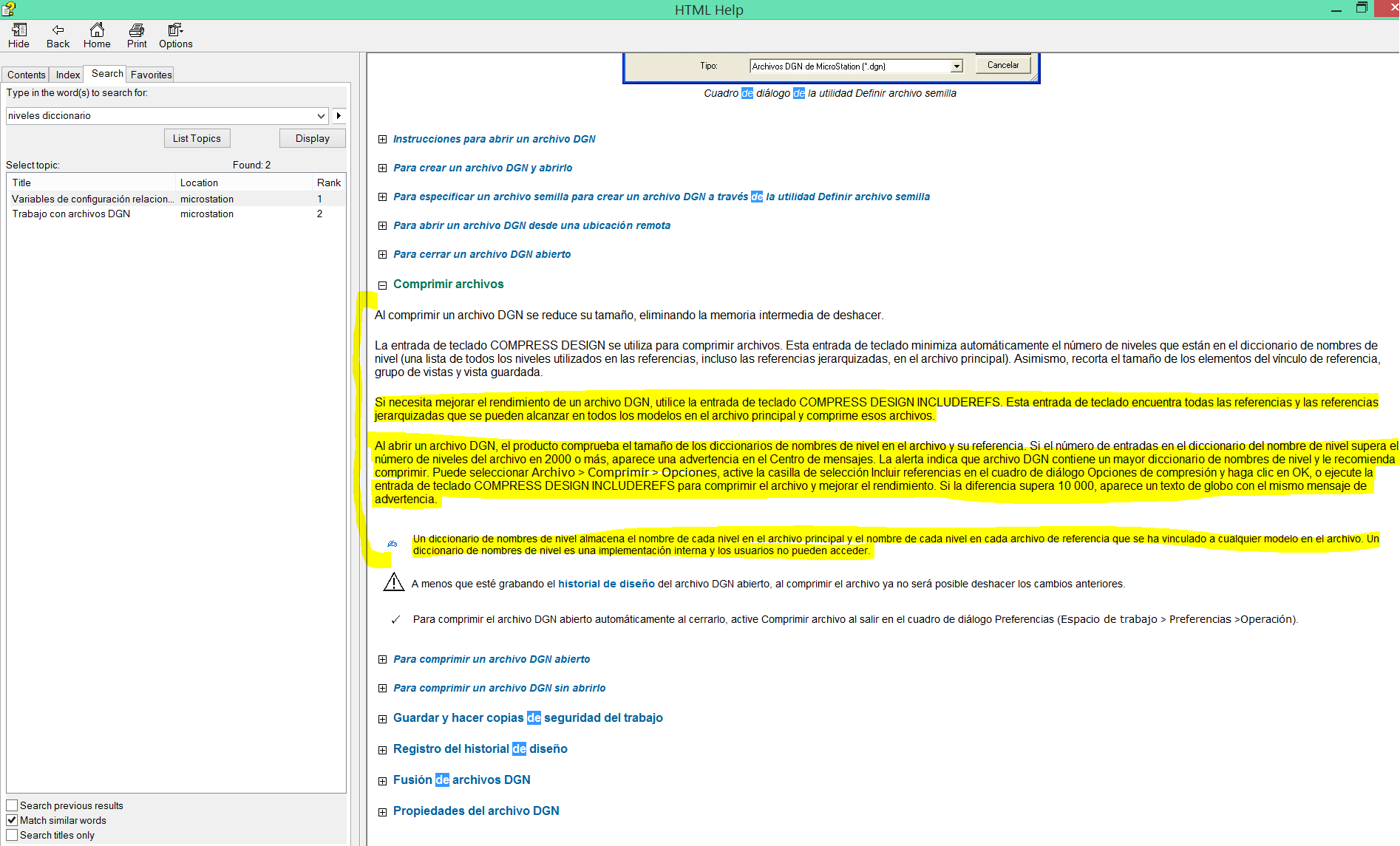

Informacion disponible si realiza una busqueda en el menu de ayuda. Vea imagen

Al comprimir un archivo DGN se reduce su tamaño, eliminando la memoria intermedia de deshacer.
La entrada de teclado COMPRESS DESIGN se utiliza para comprimir archivos. Esta entrada de teclado minimiza automáticamente el número de niveles que están en el diccionario de nombres de nivel (una lista de todos los niveles utilizados en las referencias, incluso las referencias jerarquizadas, en el archivo principal). Asimismo, recorta el tamaño de los elementos del vínculo de referencia, grupo de vistas y vista guardada.
Si necesita mejorar el rendimiento de un archivo DGN, utilice la entrada de teclado COMPRESS DESIGN INCLUDEREFS. Esta entrada de teclado encuentra todas las referencias y las referencias jerarquizadas que se pueden alcanzar en todos los modelos en el archivo principal y comprime esos archivos.
Al abrir un archivo DGN, el producto comprueba el tamaño de los diccionarios de nombres de nivel en el archivo y su referencia. Si el número de entradas en el diccionario del nombre de nivel supera el número de niveles del archivo en 2000 o más, aparece una advertencia en el Centro de mensajes. La alerta indica que archivo DGN contiene un mayor diccionario de nombres de nivel y le recomienda comprimir. Puede seleccionar Archivo > Comprimir > Opciones, active la casilla de selección Incluir referencias en el cuadro de diálogo Opciones de compresión y haga clic en OK, o ejecute la entrada de teclado COMPRESS DESIGN INCLUDEREFS para comprimir el archivo y mejorar el rendimiento. Si la diferencia supera 10 000, aparece un texto de globo con el mismo mensaje de advertencia.
