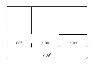

Wie kann man Bemaßungs-Verlängerungslinien erstellen, welche eine feste Länge von der Maßlinie beginnend und nicht von den Bemaßungsursprungspunkten beginnend, haben?
Beispiel mit positiven Abstandswert für Verlängerungslinien

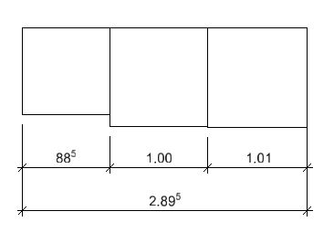

Negativer Abstandswert für Verlängerungslinien
Durch einen negativen Wert wird die Länge der Maßhilfslinie von der Bemaßungslinie an das Ende der Maßhilfslinie gesetzt. Die ist relativ zur Texthöhe. Bei einer Texthöhe von beispielsweise 0:6 werden durch einen Abstandswert von -5 Maßhilfslinien mit einer Länge von 2'-6" erzeugt.

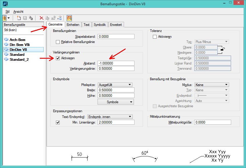

Im "Bemaßungsstile-Stil" Dialogfenster den Reiter "Geometrie" Auswählen und bei "Verlängerungslinien" den Schalter für "Aktivieren" einschalten und einen negativen Wert bei dem Wert für "Abstand" eintragen.

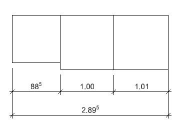

Die Verlängerungslinien starten dann von der Maßlinie in Richtung des jeweiligen Bemaßungsursprungspunkts vom Element.
Beispiel mit negativen Abstandswert für Verlängerungslinien
