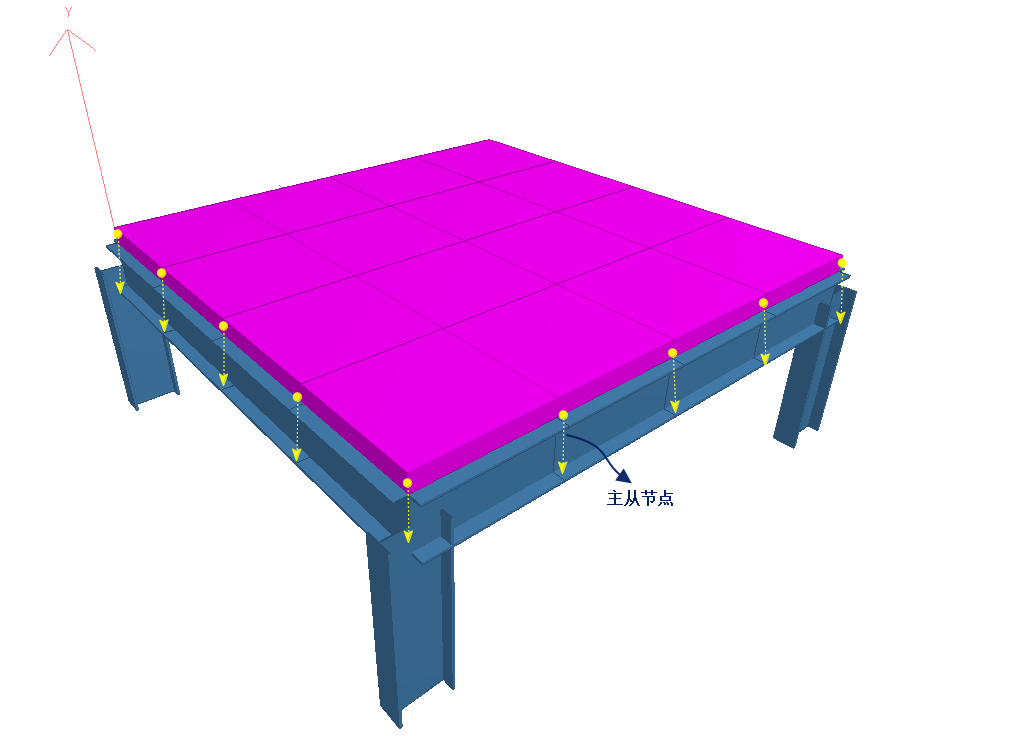

>>>>> STAAD.Pro中的Offset命令不支持Plate单元,那么如何在STAAD.Pro中模拟板的偏移
方法一:

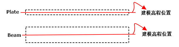

       这里以实现板单元以梁单元顶面为支撑面为例进行说明。需要知道STAAD.Pro默认梁单元和板单元的建模位置均在其截面中线高程位置处,如下图所示为默认截面位置。
第一步:分别对梁、板进行建模,让STAAD.Pro生成的梁单元和板单元分别均在其实际需求建模位置处。

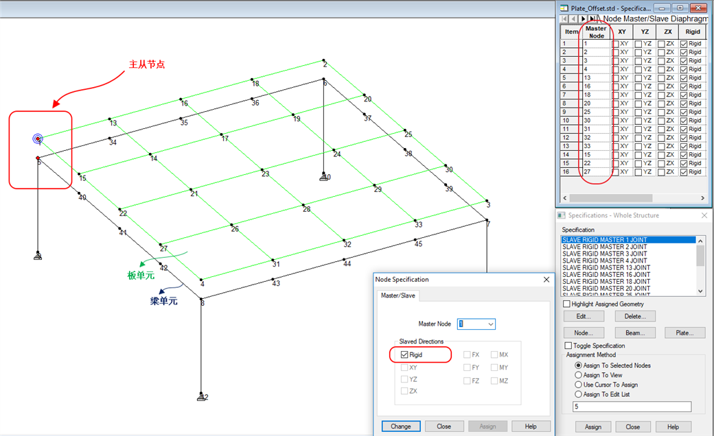

第二步:使用“Generate Plate Mesh”命令生成板单元,且使板网格的每个节点位置与位于其下方的梁节点对应,即梁、板理论相交边网格划分相同,且节点位置一一对应。
第三步:在梁、板对应节点处设置“Master-Slave Connection-主从节点,见下图所示。
【注意事项】
主从节点功能并不能保证从节点与主节点的位移完全一致。从节点的位移=主节点的位移+R×Theta        (其中R是主节点与从节点间距离,Theta是主节点的转动值)
