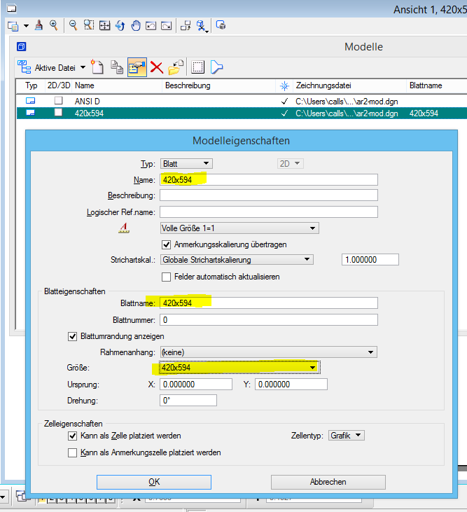

Am Beispiel des Blattformat 420x594 wird beschrieben, welche Konfigurationen Sie vornehmen müssen, damit ein benutzerdefiniertes Blattformat automatisch in der Druckdialogbox ausgewählt wird
  1. In Datei C:\ProgramData\Bentley\MicroStation V8i (SELECTseries)\WorkSpace\System\data\sheetsizes.def das Blattformat zufügen.
    In diesem Beispiel ist die Größe 420x494 mm.
    420x594 ;                           Millimeter;                        420;           594;     0.00;       0.00;       0.00;           0.00;
    2)   In den Model Eigenschaften (MicroStation -> Datei -> Modelle -> Modelleigenschaften )
    Name, Blattname und Größe eintragen bzw. auswählen

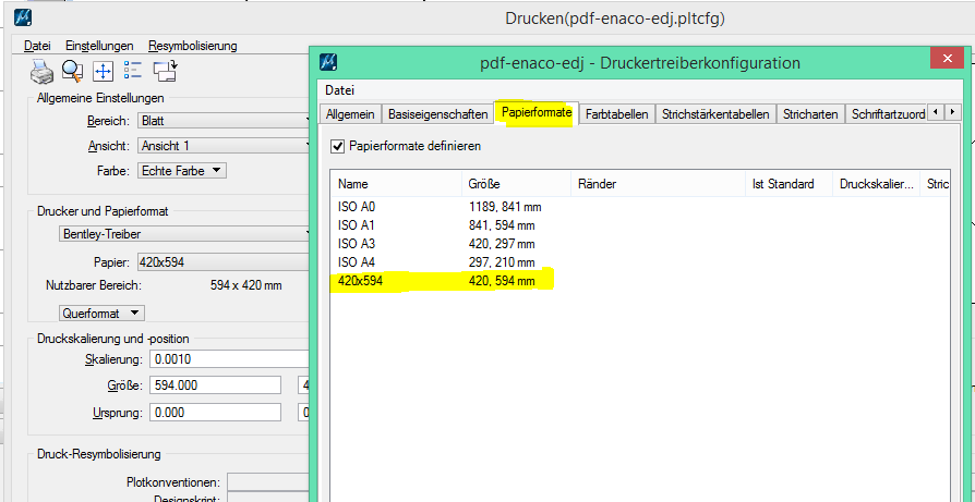

2. In der pdf.pltcfg Druckertreiberkonfiguration erstellen Sie unter dem TAB Papierformate ein neues Papierformat mit dem Namen 420x594 und der Größe 420 x 594 mm.

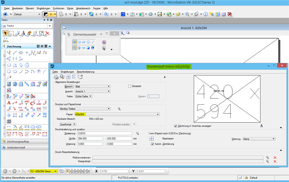

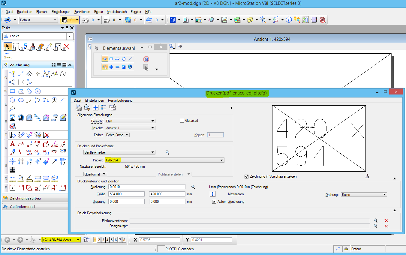

 3. Soll nun das benutzerdefinierte Blatt Modell in MicroStation gedruckt werden, so wird in der Druckdialogbox das dazu passende Papierformat ausgewählt.
