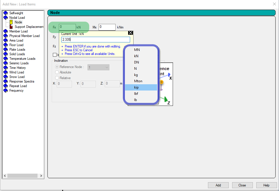

       通常用户是在一种单位系统中进行工作,但有些特定的情况下,用户会使用不同系统的单位输入力或者长度。此时,STAAD.Pro允许用户通过坐标转换工具修改模型输入某具体数据时的单位,如图4所示。
       当用户进入某一具体数据输入时候(鼠标应键入,这里输入2.335),按键盘中的F2将打开软件的坐标转换工具,按Ctrl+Q找到所需的单位系统(这里选择kip),然后按Enter键,则程序自动转换为当前坐标系统下的单位进行输入(这里为10.386597kN)。

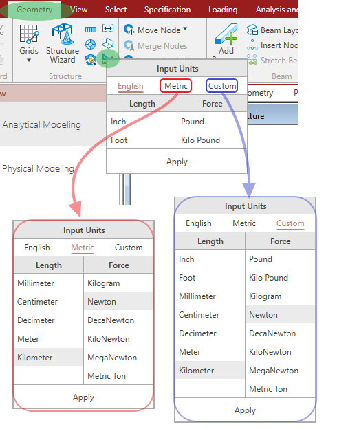

       STAAD.Pro软件允许用户通过“Set Current Input Units -设置当前单位”工具随时更改模型的当前显示单位,之后模型构件属性、偏移量、荷载等布置时候,用户显示界面的单位将按照“Set Current Input Units” 中设置的单位情况进行显示,如图5所示。
     注意:设置的“Set Current Input Units”参数会同时改变“Display Options”中的单位设置值。

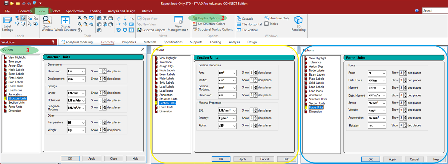

2.3 通过Display Options工具
      用户可使用“Structure Units/Section Units/Force Units” 工具更改结构,截面及力的显示单位,如图6所示。通过修改Display Options中的单位,将不会改变文本命令中的输入单位系统,仅仅是改变了图形界面中的显示单位。若要更改文本命令中的输入单位系统,可以通过“Set Current Input Units ”工具或者在文本命令行中通过添加UNIT命令来修改。
图6
       其中Structure Units-结构单位:其中Dimension-尺寸,可设置在主窗口中绘制尺寸线时显示的长度单位。Dimension BeamsUtilities>Beam Tools> Dimension Beams) Node to Node Distance(Utilities>Node Tools> Node to Node Distance)中显示的梁单位及点点距离的单位将按照这里设置的单位显示。

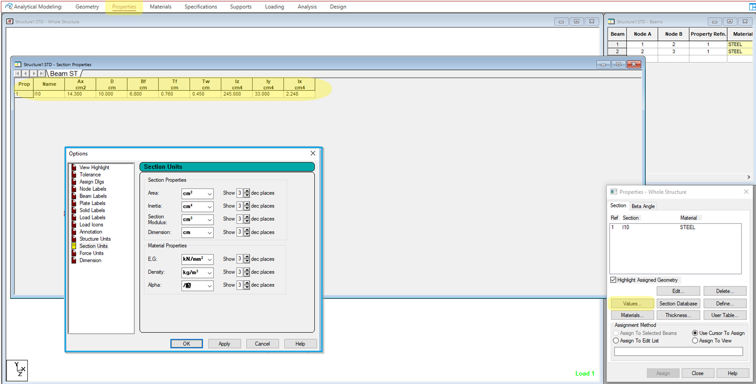

      其中Section Units-截面单位:可设置构件材料、属性的显示单位,如构件的截面面积、转动惯量等。当某截面属性已经分配给对应构件后,点击“Value”可以检查按照“Section Units”中设置的截面属性显示单位值,如图7所示。
图7
       其中Force Units-力的单位:可设置后处理中与力系相关的显示单位,如力、单位力、弯矩等。
