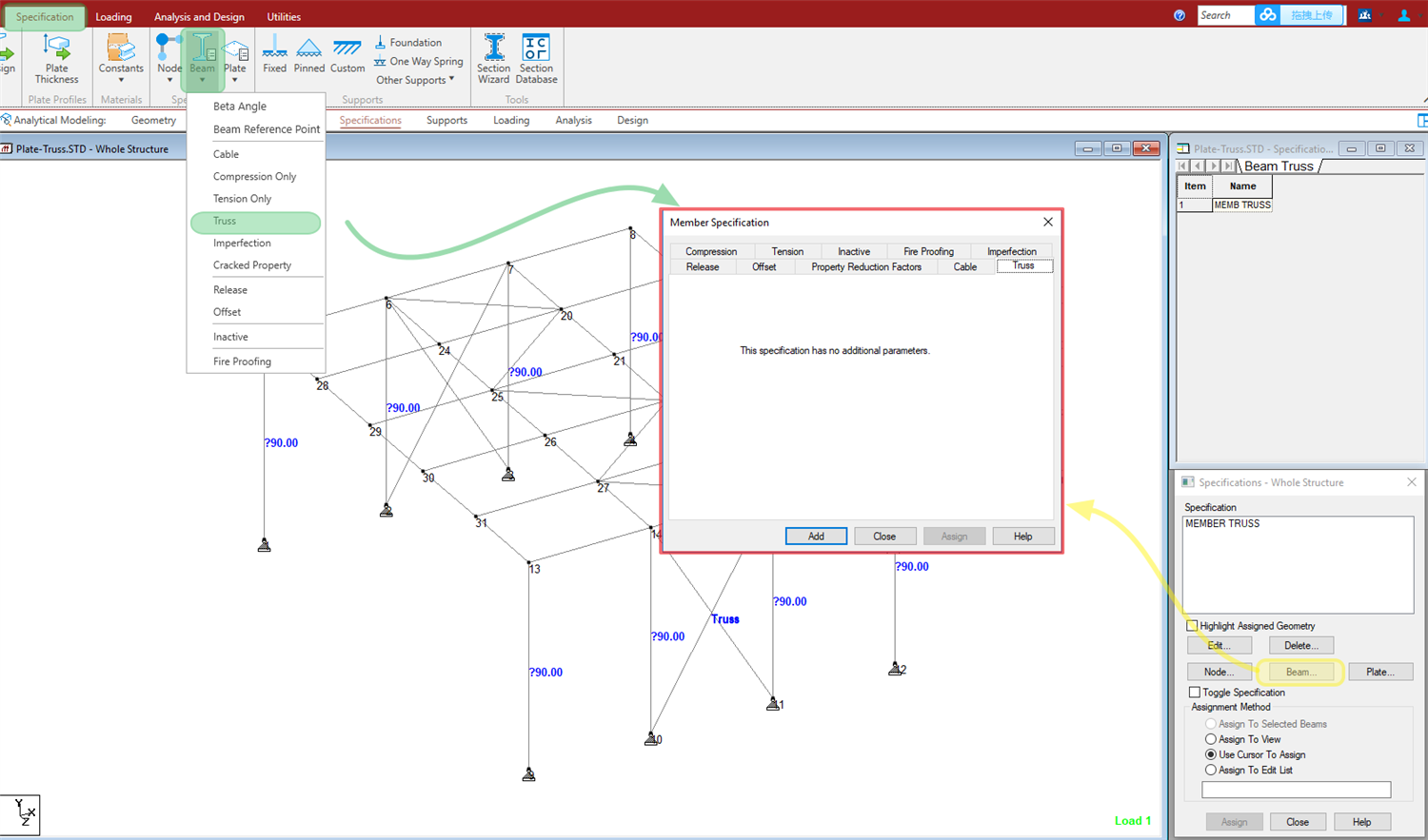

        桁架构件命令用于将用户指定的构件定义为Truss构件,被指定为Truss的构件只能承受轴向力。该命令用来定义在平面、空间或者楼板结构中的桁架构件,例如,平面或者空间框架中的支撑构件通常是桁架构件。若初始建模时候,已经选择建模类型为Truss类型的结构,则该模型默认所有构件均为桁架单元,无需在软件中再次指定桁架单元。
       用户可以通过Specification>Beam>Truss调用定义桁架构件工具。也可以通过Sepecifications工作流程下的Beam按钮调用定义桁架构件工具。
     文本命令显示:
MEMBER TRUSS

       除非线性索分析外,当某构件指定为Truss构件,又设置了预拉力时:
