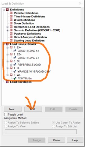

1.创建好基本工况后点击Add
需要注意的是地震工况需置顶(即以Seismic定义的地震,工况荷载类型为Seismic)

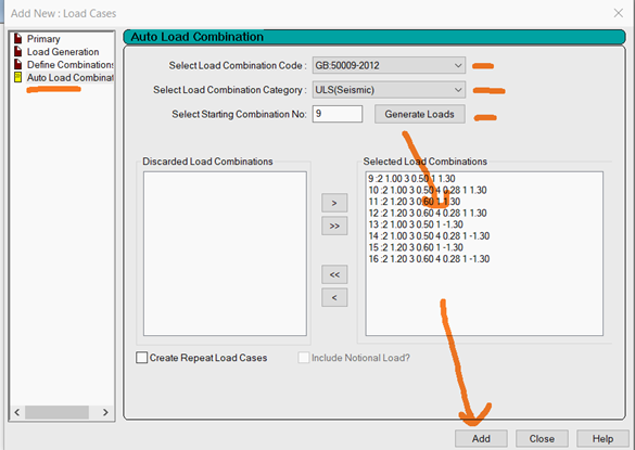

2.在弹出的窗口中选择Auto Load Combination

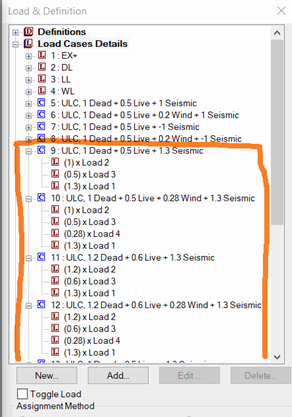

选择荷载规范 à 选择组合分类à 选择工况编号(程序自动紧跟最后一个基本工况编号)> 点击Generate Loads生成荷载组合 > 最后点击Add,组合工况即在荷载列表中显示。
如中国规范中组合分类给出4种组合分类情形:标准组合(位移组合)和基本组合(内力组合)及其是否考虑抗震

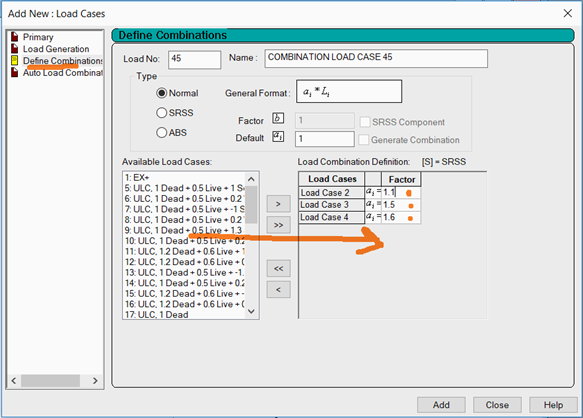

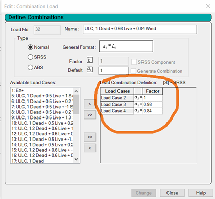

2)当自动组合不满足设计需求时,可以修改自动组合中的系数(选择具体的组合工况,然后点击Load & Definition面板下方的Edit)或自定义组合工况(选择Load Cases Details,然后点击Load & Definition面板下方的Add)
