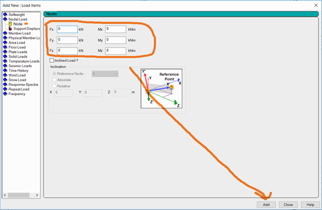

1.创建普通点荷载
在基本工况中添加荷载项,然后在弹出的视窗左侧列表中选择Nodal Load > Node > 在表格中填写数值后点击添加即可,其方向遵循全局坐标系。

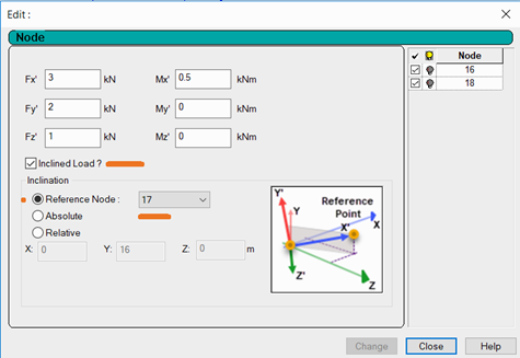

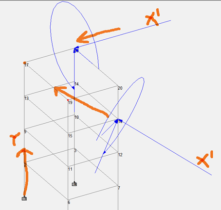

2.创建倾角点荷载
和创建普通点荷载一样,只需增加勾选Inclined Load,然后参考点即可。
倾角荷载使用X’-Y’-Z’坐标系,该坐标系与参考点的关系为:
X’的方向为荷载施加点到参考点的矢量方向,Y’与X’垂直,并在X’-Y平面内。确定参考点有三种方式
1)勾选Reference Node,在右侧下拉列表中选择。
2)勾选Absolute,然后在X Y Z表格中输入绝对坐标数值。
3)勾选Relative,然后在 X Y Z 表格中输入相对坐标数值。(相对坐标数值说的是参考点相对于点荷载施加点的全局相对位置)
对于倾角点荷载,通过以上三种方式,可以便捷确定点荷载的矢量方向后,进而实现输入。

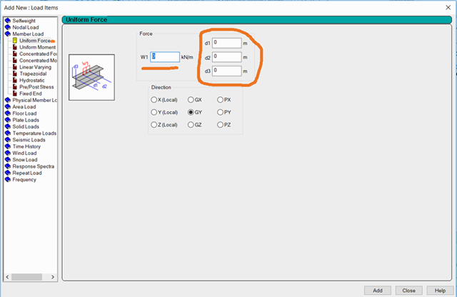

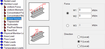

3.创建构件荷载
在基本工况中添加荷载项,然后在弹出的视窗左侧列表中选择Member Load > Uniform Force/Uniform Moment/Concentrated Force… > 在表格中填写数值后点击添加即可,其方向是遵循全局坐标系,还是局部坐标系,具体由每个荷载类型分项的页面设置决定。
默认荷载定位为0,若不填写特定数值,则荷载在构件全长范围满铺布置。

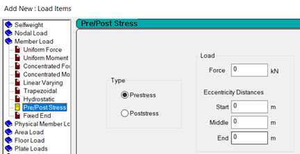

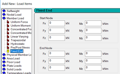

荷载种类包括了均布荷载、集中荷载、线性变化的荷载、预应力荷载、端部约束荷载等。

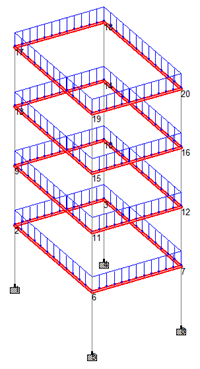

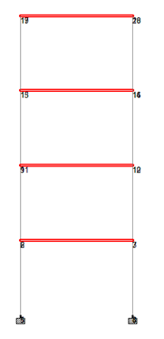

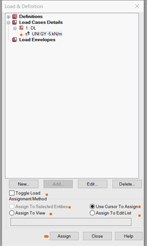

4.分配荷载
选择合适的视图,并选择合适的拾取类型(点/构件/板/实体块/所有几何对象…)可以最大限度完成荷载的指定。通常,选择某个方向的正视角,可以将投影方向上的对象一并拾取,一次指定。
构件对象
如指定多处线荷载,选择某正视方向,然后选择拾取对象为Beam Cursor,按住Ctrl键,拾取多个构件,再勾选Assign To Selected Entities,最后再点击Assign即完成指定。(注:只有拾取对象后,Assign To Selected Entities才会被激活)
关于指定荷载方式,程序提供了4种方式,并外加一个开关键Toggle Load,操作方法如下:
1)勾选Toggle Load后,每点击一次对象,荷载就在指定和取消间来回切换。
2)拾取对象后,Assign To Selected Entities被激活,勾选该项后,荷载就在选中的对象上被指定。
3)勾选Assign To View后,所有视图看到的构件都将被指定荷载,通常分配自重时会勾选此项。
4)勾选Use Cursor To Assign后,由用户通过光标来指定荷载。先点击Assign,然后Assign按钮会显示为Assigning,此时光标点击到哪个对象,哪个对象就被指定了荷载。最后,没有需要指定的对象时,点击Assigning按钮,其从Assigning显示状态变为Assign.
