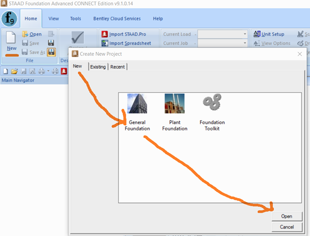

1.创建工程
New>选择General Foundation >点击Open
打开后,进入模型状态,可以看到STAADFoundation Advanced CE的坐标系和STAAD保持一致,Y轴向上。

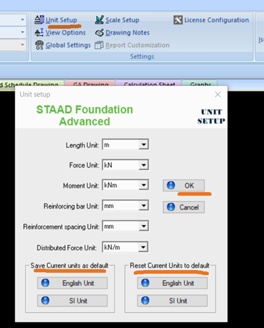

2.单位设置
点击Unit Setup进行单位设置

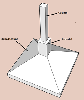

3.设置柱子位置及尺寸

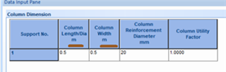

点击Column Position/Column,然后在右侧Data Input Pane填写数据
Length对应的是X方向,Width对应的是Z方向
Column Reinforcement Diameter对应的是柱纵筋直径,此数据对计算本身没有影响。

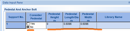

4设置柱墩尺寸
如果需要设置柱墩(基座),则点击Pedestal And Anchor Bolt,然后在右侧Data Input Pane填写数据。柱支座反力都是作用在柱墩(基座)顶,如果不设置柱墩(基座),则柱底反力直接作用在基础顶面,即相当于柱墩(基座)高度为0.

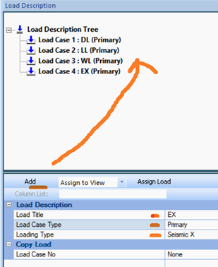

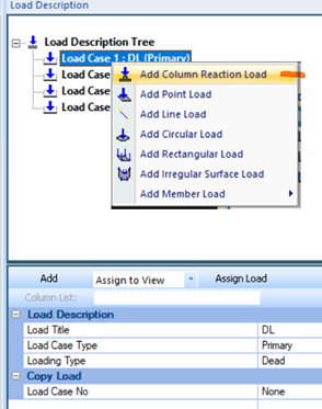

4.创建基本工况并添加荷载

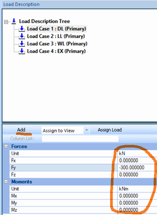

点击Loads&Factors>在Load Description中填入Load Title(工况名称)/Load Case Type(工况类型)/Loading Type(荷载类型)信息>点击Add创建工况
>在选定的工况上右键,然后在弹出的菜单根据情况选择添加荷载>然后在Force/Moment表格中填入具体的荷载数值即可。
(注:Fx/Fy/Fz的正方向和坐标系保持一致;Mx/My/Mz的矢量方向和坐标系保持一致)

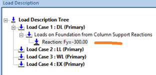

通常都会从支座获取数据,所以Add Column Reaction Load(添加柱反力)最为常见。实际设计中标准做法是通过导入上部STAAD模型来获取支座数据。

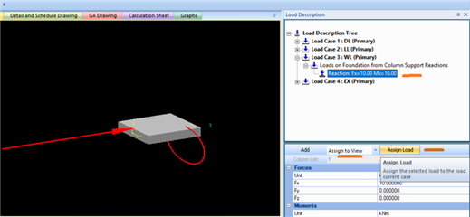

5.分配荷载
选择每个添加的具体荷载,然后选择具体的支座位置(Assign to View/Assign to Selection/Assign to Edit List ),最后再点击Assign Load即分配完成。

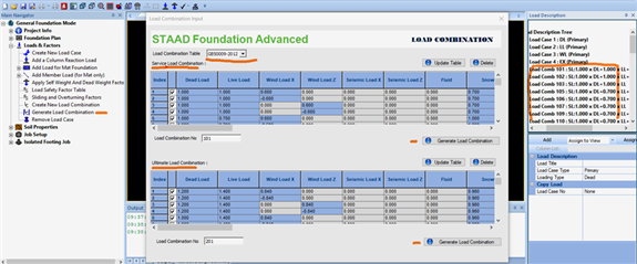

6.生成组合工况

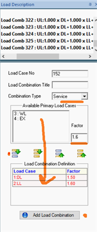

点击Generate Load Combination à在弹出的Load Combination Input中选择荷载组合的规范依据à点击Generate Load Combination生成荷载组合
Service相当于标准组合,Ultimate相当于基本组合,用户也可以在表格中修改组合系数。
如果自动生成荷载组合不满足用户的需求,也可以自定义荷载组合。点击Create New Load Combination à在右侧Load Description中为每个基本工况设置的调整系数(注:以基本组合为例,这个调整系数通常为分项系数x调整系数x组合系数;以标准组合为例,这个系数通常为组合系数)。à然后将赋予了调整系数的工况导入组合列表,再点击Add Load Combination后,自定义的荷载组合即生成。

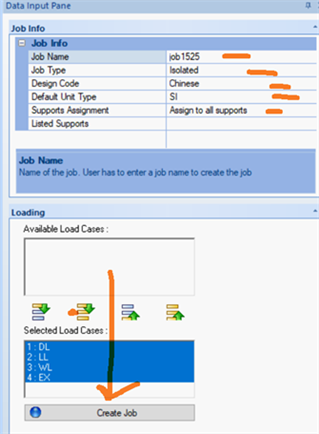

7.创建任务
点击左侧Create a New Job >在右侧Job Name中填写任务名称>Job Info中选择Job Type(基础类型)、Design Code(设计规范)、Default Unit Type(单位制)、Supports Assignment(被分配荷载的支座)
>然后选择参与设计的基本工况(第1/3项逐项添加/移除,第2/4项全部添加/移除)>点击Create Job完成工作创建(不填写Job Name不能创建任务)

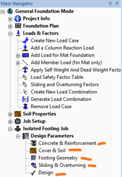

8.参数设置
1)混凝土和钢筋参数设置
从上到下依次是:混凝土容重 /最小钢筋间距最大钢筋间距 /混凝土强度 /钢筋屈服强度 /底部最小钢筋直径 /底部最大钢筋直径 /顶部最小钢筋直径 /顶部最大钢筋直径 /基座最小钢筋尺寸 /基座最大钢筋尺寸 /支座拉结筋尺寸 /支座最大钢筋间距/ 设置列表数值为默认值(注:若未设置基座,则其参数为红色非激活状态)

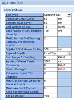

2)土层和保护层参数设置
土类型/ 基座保护层/ 基底保护层/ 土容重/ 地基承载力/ 地基承载力在极端荷载下的乘数/ 埋深/ 埋深类型/ 附加荷载/水位深度/ 内聚力 /剪切强度/ 标准组合下最小接触面积百分比/ 基本组合下最小接触面积百分比(注:粘性土时,剪切强度为红色非激活状态;非粘性土时,粘聚力为红色非激活状态;极限状态下的其余参数也为红色非激活状态)
3)基础几何参数设置
从上往下依次是:基础类型/ 设计模式/ 基础X方向边长/ 基础Z方向边长/ 基础根部厚度/ X方向偏移量/ Z方向偏移量/ 边缘最小厚度(注:偏移参数当前版本v9.1暂不能使用)
基础类型(Footing Type)提供了锥形独基(Taper)和阶形独基(Steps),设计模式(Design Type)提供了自动计算几何参数和人工设置几何参数两种方式。自动计算模式,由程序根据设定的范围来决定实际需要的尺寸;人工设置模式,程序是对设置的几何尺寸进行验证。复杂工况下,可以先选自动计算模式,让程序给出参考设置,然后再用人工设置模式,以获得最优解。常规情况,更推荐人工设置模式,简单明了,几何参数更容易合理。
4)倾覆及滑移参数设置
从上到下依次是:摩擦系数/ 滑移抵抗系数/ 倾覆抵抗系数/ 是否考虑土的被动压力

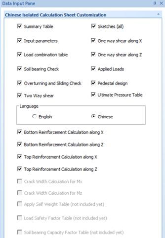

5)设计
点击Design直接完成计算,并在右侧选择计算书的显示信息
