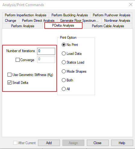

1.Number of Iterations(迭代次数)
用于指定迭代的次数,无论二阶效应的是否收敛。如果不指定,则迭代次数默认为1,仅做一次P-Delta分析。
2.Converge(收敛检查)
通过指定最大迭代次数来检查二阶效应的位移解是否收敛。无论是否勾选,在连续迭代时,分析引擎都会对收敛性进行检查。如果对应某个工况不收敛,则迭代终止。
注:当迭代次数指定时,请不要勾选收敛检查。
3.Use Geometric Stiffness(考虑几何刚度调整)
常规P-Delta分析,默认基于Large Delta(大增量),在第一次的P-Delta线性分析中结构会获得一系列的附加节点力,并将这些节点力计入初始荷载,进而产生新的荷载。第二次的P-Delta分析再基于新的荷载进行,通常5-10次的迭代就足够了。
如果考虑几何刚度,则在第一次分析后的后续迭代分析中,前一次分析获得的构件轴向应力将被用来调整构件的刚度,进而影响结构整体的刚度(注:如构件出现轴向压应力相当于间接提高了构件(受拉截面位置)抗弯刚度/出现轴向拉力相当于间接提高了抗压刚度)。再次分析时,结构刚度会使用调整后的刚度,但是荷载仍然使用初始荷载。无论Large or Small Delta,考虑几何刚度调整时,1-2次的迭代就足够了。如果是轻微的非线性变形,不推荐考虑几何刚度调整。
4.Small Delta(考虑大增量和小增量效应)
默认P-Delta分析是基于Large Delta,若勾选Small Delta,则计算构件端部力时会同时考虑Large & Small Delta效应。不忽略Small Delta时,通常5到10次迭代就足够了,程序默认Small delta处于勾选状态。
