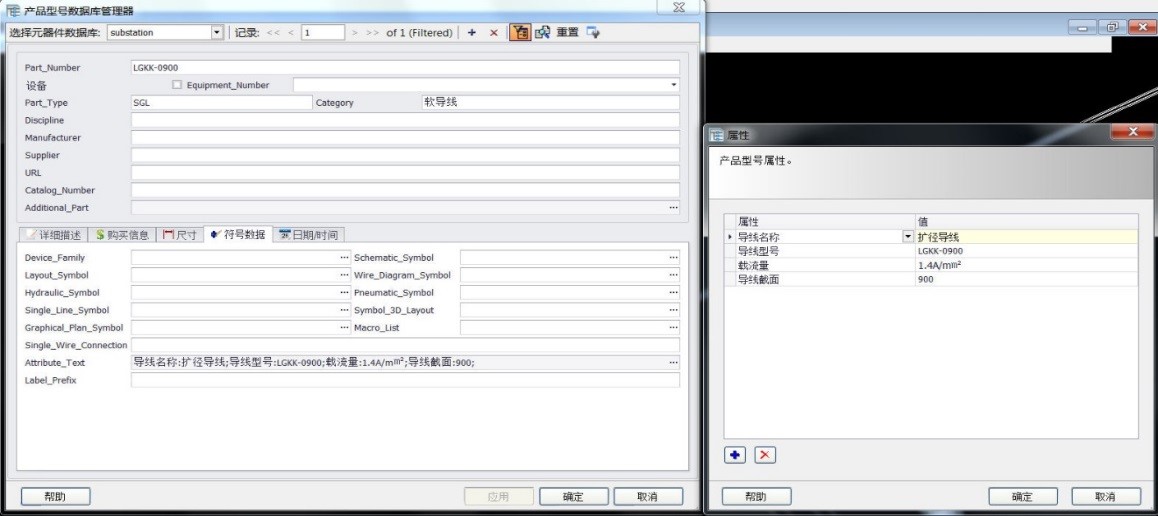

Substation ss7版本:08.11.12.44
安装Substation中文包BentleySubstation_ChinaCountryKits_08.11.12.XX.msi,安装完后,软件会自动安装导线布置模块。默认安装路径有两个:一个为程序文件夹,安装在\Program Files (x86)\Bentley\Substation V8i\Substation\Promise\plugins下;一个为配置文件夹,安装在C:\ProgramData\Bentley\Substation V8i\Plugins下。

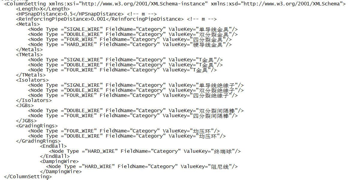

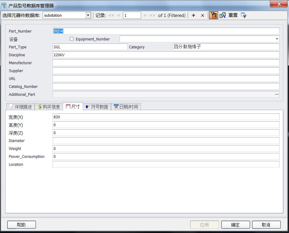

导线布置模块的配置文件PlaceWireConfig.xml位于\ProgramData\Bentley\Substation V8i\Plugins\PlaceWire\config下,配置文件详细说明:
节点 <Length>X</Length>中的值,表示设备本身的长度。对应设备型号库parts_database表中对应的字段X的值。自动放置多个设备时,后一个设备会按照前一个设备X中的值来预留前一个设备的长度。
节点 <HPSnapDistance>0.5</HPSnapDistance>中的值,表示在绘制导线选择HOOKPOINT点时,捕捉的范围,以m为单位。
节点<ReinforcingPipeDistance>0.001</ReinforcingPipeDistance>中的值,表示管母补强衬管直径,以m为单位。
节点 <Metals> </Metals>中包含的节点为金具的配置,该配置将影响到绘制导线和编辑导线时,金具的下拉框里筛选的金具partnumber(设备型号)。
<Node Type ="SIGNLE_WIRE" FieldName="Category" ValueKey="单导线金具"/>
“Type”表示绘制的导线类型,该值是不允许被修改的。
“FieldName”和 “ValueKey”是分不开的,表示程序会在当前使用的设备型号库parts_database表的”Category”字段中搜索“单导线金具”关键字的字段。
节点TMetals,Isolators,JGBs,GradingRings和Metals节点相似。

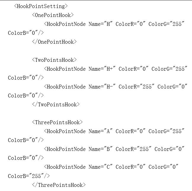

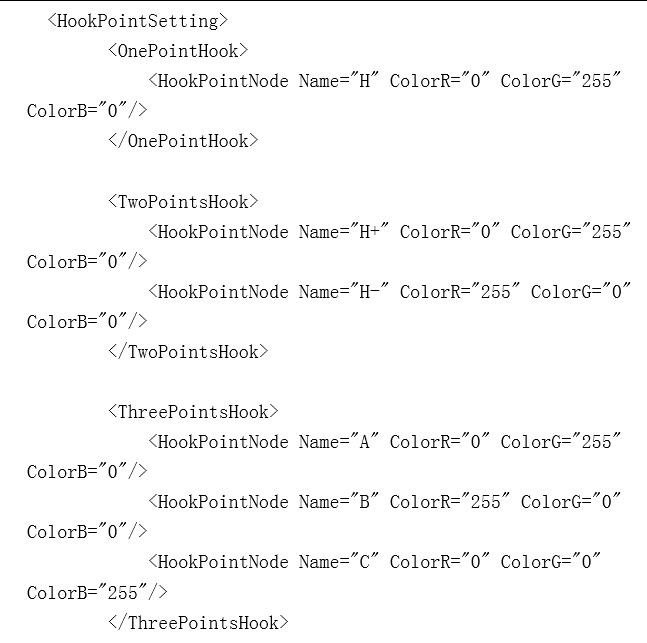

HookPoint节点说明
以上节点代表不同的HookPoint 的颜色,以上配置需要与参数化建模的HookPoint配置保持一致。
举例如下:
当为一个单相设备设置接线点,并且设备上只有一个HookPoint时,选择配置文件中的“OnePointHook”配置。
当单相设备上有两个HookPoint时,选择配置文件中的“TwoPointsHook”配置。
依次类推为其他设备设置合适的接线点。

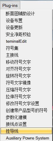

导线布置模块,通过点击菜单命令中Plug-ins下的“挂导线”命令,
或者点击任务栏中-变电电气设计下的E工具栏中的导线布置命令来激活。

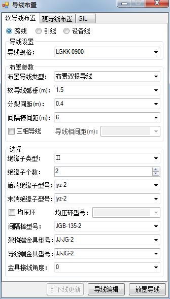

4.1 软导线-跨线
1) 点击“导线布置”主菜单上的“软导线布置”Table页
2) 选择“跨线”后将看到跨线布置的主界面
4.1.1布置参数
导线规格 |
导线规格 |
布置导线类型 |
导线类型分为:单分裂导线,双分裂导线,四分裂导线 |
软导线弧垂 |
导线弧垂 输入单位为米 |
分裂间距 |
只有绘制双分裂和四分裂导线时,该参数才有效 表示导线之间的距离 输入单位为米 |
间隔棒间距 |
只有绘制双分裂和四分裂导线时,并且选择了间隔棒的型号后,该参数才有效 表示间隔棒之间的距离 输入单位为米 |
是否布置三相导线 |
选择是否需要布置三相导线 |
导线相间距 |
只有选择绘制三相导线时,该参数才有效 表示相之间的距离 输入单位为米 |
绝缘子类型 |
绝缘子类型为:I型绝缘子、II型绝缘子 只有布置双导线、四分裂导线时,才支持布置II型绝缘子 |
绝缘子个数 |
布置所选绝缘子型号的绝缘子的个数 |
始端绝缘子型号 |
导线始端绝缘子设备型号 为空则不布置该绝缘子 |
末端绝缘子型号 |
导线末端绝缘子设备型号 为空则不布置该绝缘子 |
是否布置均压环 |
选择是否需要布置均压环 只有布置双导线、四分裂导线时,该选项才能被选择 |
均压环型号 |
只有选择布置均压环时,该参数才有效 均压环的设备型号 |
间隔棒型号 |
只有绘制双分裂和四分裂导线时,该参数有效 间隔棒设备型号 为空则不布置该间隔棒 |
架构端金具型号 |
导线架构端金具设备型号 为空则不布置该金具 |
导线端金具型号 |
导线端金具设备型号 为空则不布置该金具 |
金具接线角度 |
所有布置金具的接线角度 该参数在绘制中不体现,只在金具的材料统计中有用 |
放置导线 |
根据以上参数设置,绘制导线、绝缘子、金具、(间隔棒)、(均压环)等 |
导线编辑 |
选择需要编辑的导线,自动过滤跨线,提供编辑框对导线进行编辑 |
定义相序 |
布置导线前,可手动定义设备相序 |
设备导线更新 |
设备位置变动后,点击设备导线更新按钮,导线会随着更改。前提是设备上必须有hookpoint |

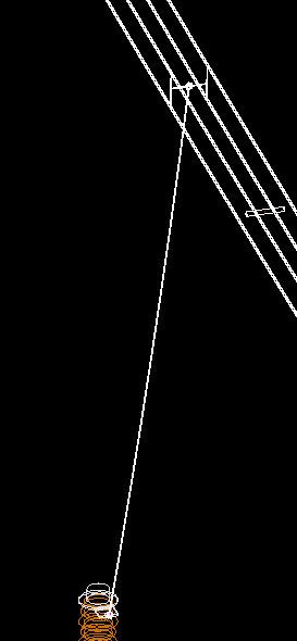

4.1.2跨线布置
点击“放置导线”命令后,鼠标左键第一点为跨线的第一个数据点,鼠标左键第二点为跨线的第二个数据点,放置完导线后,点击鼠标右键结束当前命令。

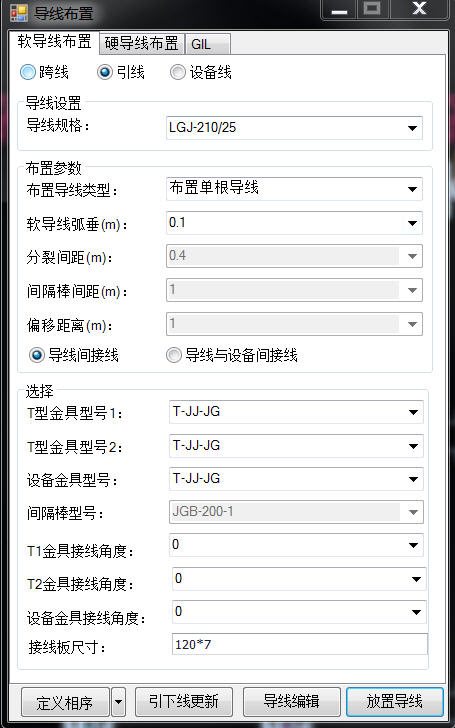

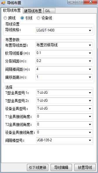

4.2 软导线-引线
2) 选择“引线”后将看到引线布置的主界面

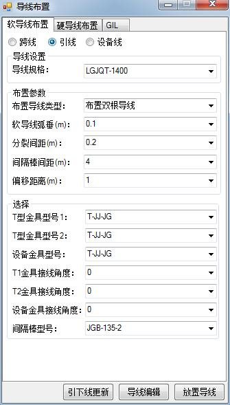

4.2.1布置参数
导线规格 |
导线规格 |
布置导线类型 |
软导线弧垂 |
导线弧垂 输入单位为米 |
分裂间距 |
间隔棒间距 |
偏移距离 |
设备端到母线最近点在母线上偏移的距离 输入单位为米 |
导线间接线 导线设备间接线 |
绘制引线时,可选择不同选项
T型金具型号1 |
T接金具1设备型号 为空则不布置该金具 |
T型金具型号2 |
T接金具2设备型号 为空则不布置该金具 |
设备金具型号 |
设备端金具设备型号 为空则不布置该金具 |
间隔棒型号 |
只有绘制双分裂和四分裂导线时,该参数有效;间隔棒设备型号为空则不布置该间隔棒 |
T1金具接线角度 |
该参数在绘制中不体现 只在金具的材料统计中有用 |
T2金具接线角度 |
设备金具接线角度 |
接线板尺寸 |
该参数在绘制中不体现 只在材料统计中有用 |
放置导线 |
根据以上参数设置,绘制导线、金具、(间隔棒)等 |
导线编辑 |
选择需要编辑的导线,自动过滤引下线,提供编辑框对导线进行编辑 |
引下线更新 |
当设备位置变动后,引下线及时更新 |

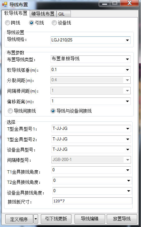

4.2.2引下线布置
A.选中“导线间接线”选项,绘制导线间的连接线。
点击“放置导线”按钮,命令行提示:请选择第一根母线,鼠标左键点击绘制连接线的第一根母线,点右键结束选择;命令行提示:请选择第二根母线,鼠标左键选择第二根母线,点击鼠标右键,绘制母线间的连接线。

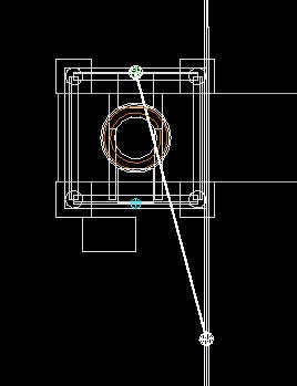

B.选中“导线与设备间接线”选项,绘制引下线。
点击“放置导线”命令,可布置引下线。命令行提示:请选择一个数据点,鼠标左键选择要绘制引下线的设备的hookpoint;命令行提示:请选择引下线的母线,鼠标左键选择母线,点击鼠标右键,绘制引下线。
C.二变一绘制方式,母线为双分裂母线,引下线选择布置单根导线,来绘制
D.四变二绘制方式,母线为四分裂导线,引下线选择布置双根导线来绘制
E.四变一绘制方式,母线为四分裂导线,引下线选择布置单根导线来绘制

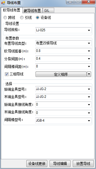

4.3 软导线-设备线
2) 选择“设备线”后将看到设备线布置的主界面
4.3.1布置参数
导线规格 |
导线规格 |

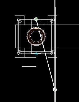

4.3.2设备线绘制
点击“放置导线”命令后,鼠标左键点击第一个设备的hookpoint,然后鼠标左键点击第二个设备的hookpoint,设备线绘制完成。

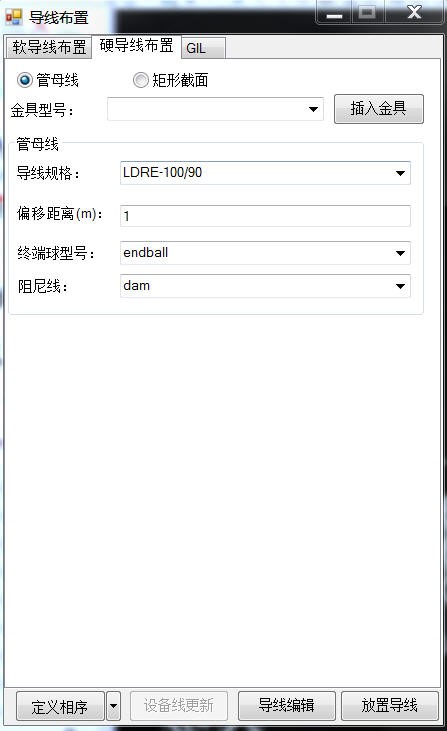

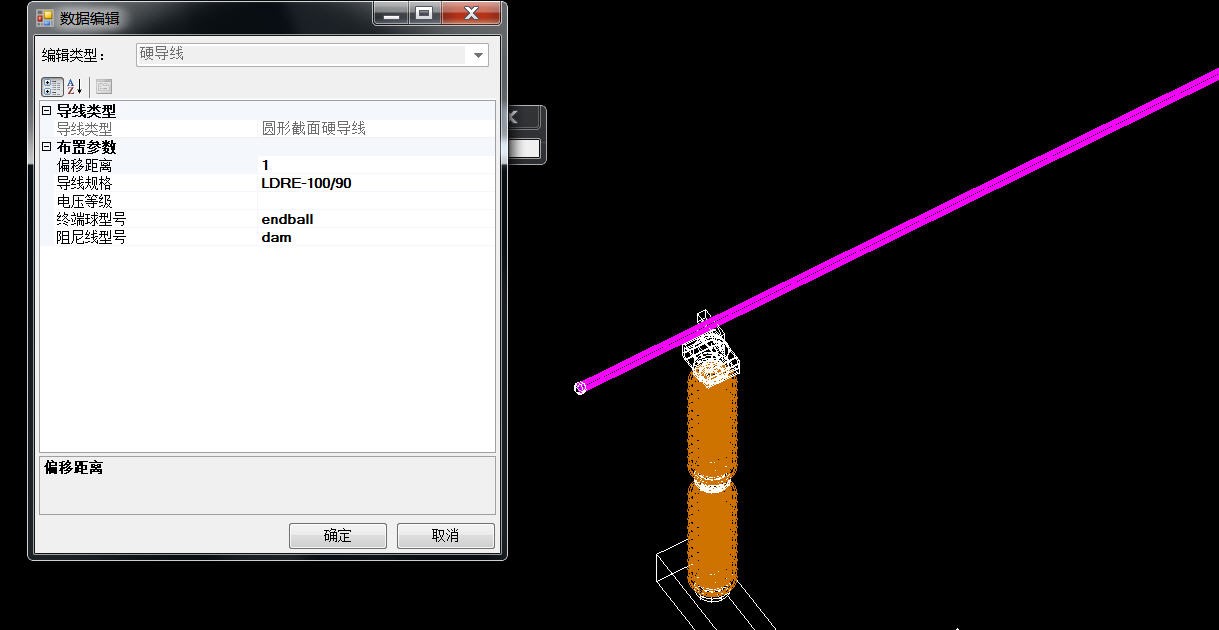

4.4 硬导线-管母线
4.4.1布置参数
导线规格 |
导线规格 |
金具型号 |
金具型号 |
偏移距离 |
设备两端,管母余量 |
终端球型号 |
终端球的产品型号,在产品型号中Symbol_3D_Layout字段中定义了终端球的symbol name |
组尼线 |
阻尼线型号,此参数只体现在材料统计中 |
放置导线 |
根据以上参数设置,绘制导线 |
导线编辑 |
选择需要编辑的导线,提供编辑框对导线进行编辑 |
4.4.2操作步骤
1) 填写导线规格。
2) 点击【放置导线】。
3) 根据Substation 提示选择管母线的起点和终点,点击右键结束布置。
4.4.3插入金具
1) 选择金具型号。
2) 点击【插入金具】按钮。
3) 连续布置金具,点击右键结束。

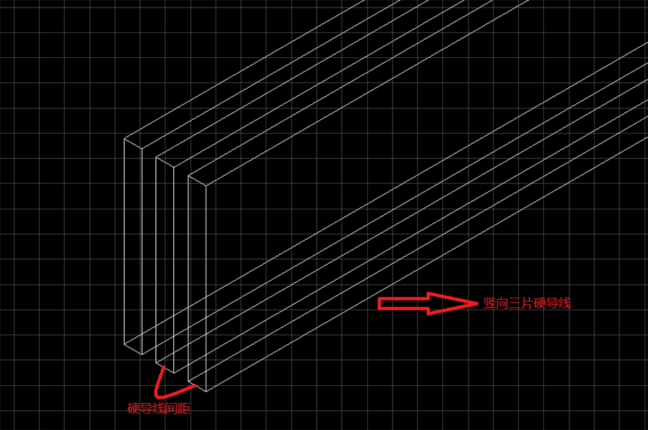

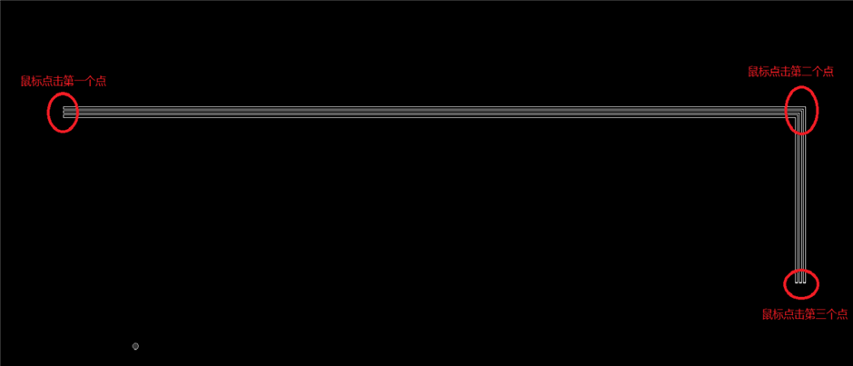

4.5硬导线-矩形截面
4.5.1布置参数
导线规格 |
导线规格 |
硬导线片数 |
布置的硬导线的片数 |
硬导线间距 |
两两硬导线之间的间隔 输入单位为米 |
放置方向 |
每片硬导线的放置方向 包含“竖向”和“横向” |
放置导线 |
根据以上参数设置,绘制导线 |
导线编辑 |
以下示图红色部分为顶视图下矩形硬导线布置时鼠标点击的三个点,矩形硬导线布置可以支持多个点。
4.5.2操作步骤
1) 填写导线布置参数。
2) 点击【放置导线】。
3) 根据Substation 提示选择导线的起点,拐点,终点(可选择多个点)点击右键结束布置。

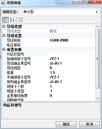

4.7.2软导线-跨线编辑
在软导线-跨线主界面中,点击【导线编辑】;
根据提示Substation最下角的提示,选择需要编辑的导线,右键结束选择;
弹出跨线编辑界面,在编辑类型中选择需要编辑的导线类型,编辑导线布置参数,点击【确定】;
4.7.3单导线编辑参数
当“编辑类型”设置为单分裂时,以下参数与单分裂导线有关
编辑类型 |
包括“单分裂”、“双分裂”、“四分裂” 改参数将决定本次编辑的导线类型 |
导线规格 |
导线规格 |
弧垂 |
导线弧垂 输入单位为米 |
始端绝缘子型号 |
末端绝缘子型号 |
绝缘子个数 |
布置所选绝缘子型号的绝缘子的个数 |
架构端金具型号 |
导线端金具型号 |
金具接线角度 |

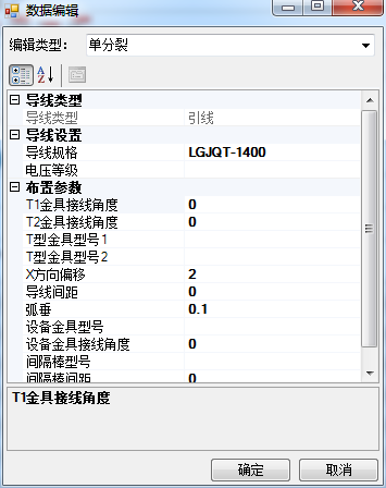

4.7.6软导线-引线编辑
在软导线-引线主界面中,点击【导线编辑】;
根据提示Microstation最下角的提示,选择需要编辑的导线,右键结束选择;
弹出引线编辑界面,在编辑类型中选择需要编辑的导线类型,编辑导线布置参数,点击【确定】;
4.7.7单分裂编辑参数
导线规格 |
导线规格 |
软导线弧垂 |
导线弧垂 输入单位为米 |
偏移距离 |

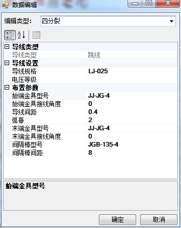

4.7.13四分裂编辑参数
当“编辑类型”设置为四分裂时,以下参数与四分裂导线有关
导线规格 |
导线规格 |

4.7.14硬导线-管母线编辑
硬导线编辑只支持单根导线编辑。
编辑方式与软导线编辑相似。
点击“导线编辑”按钮,选中已绘制的管母,更改所需要变动的参数,点击确定即可。

c) 引线自动更新;
4.8.2软导线-设备线更新
a) 在软导线-引线主界面中,点击【设备线更新】;
b) 根据提示Microstation最下角的提示,选择需要更新的设备线,右键结束选择;
c) 设备线自动更新;
5.1 导线型号库添加
点击 “产品型号数据库管理器”命令,添加导线型号库。Part_Number字段为导线型号;Category字段中软导线、硬导线、GIL区分导线类型;Attribute_Text中标明导线属性;Diameter字段中为导线直径;Part_type字段为SGL,必填。
5.2 绝缘子、金具等型号库添加
点击 “产品型号数据库管理器”命令,添加绝缘子、金具等型号库。Part_Number
字段为绝缘子、金具等型号;Part_type字段为SGL,必填。Category中:单导线绝缘子(金具)、双分裂绝缘子(金具)、四分裂绝缘子(金具)区分绝缘子(金具)类型,在绘制导线时,选择布置不同类型的导线,可通过此字段中的值进行相应过滤;X字段中为绝缘子(金具)三维模型本身的长度,自动布置时,通过此字段中的值来计算设备长度;符号数据中Symbol_3D_Layout字段中为绝缘子(金具)的三维模型。
5.3间隔棒、终端球、阻尼线、均压环等型号库添加
点击 “产品型号数据库管理器”命令,间隔棒、终端球、阻尼线型号库。Part_Number字段为间隔棒、终端球、阻尼线等型号;Part_type字段为SGL,必填。Category中:设备种类,输入间隔棒(终端球或者阻尼线)来区分不同种类, X字段中为三维模型本身的长度,自动布置时,通过此字段中的值来计算设备长度;符号数据中Symbol_3D_Layout字段中为间隔棒(终端球)的三维模型,阻尼线没有三维设备模型。

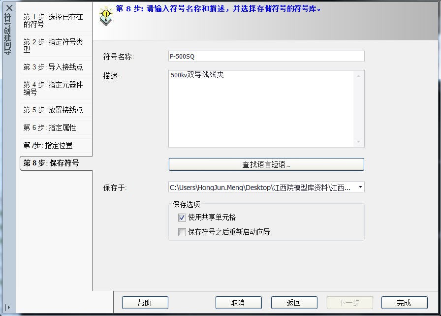

5.4设备符号库添加
点击 命令来创建绝缘子、金具、间隔棒、终端球、均压环等三维模型。

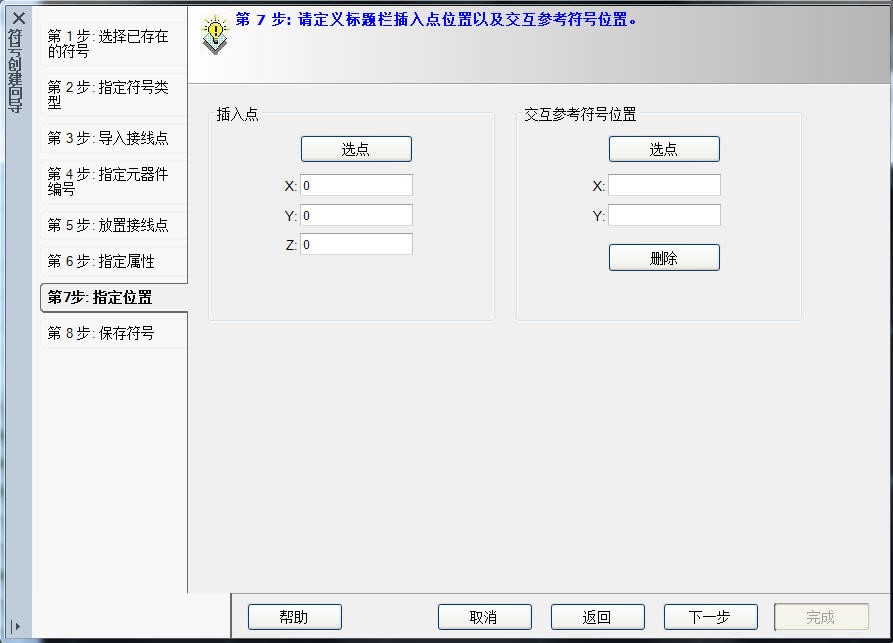

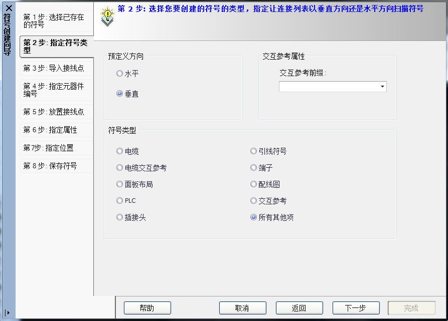

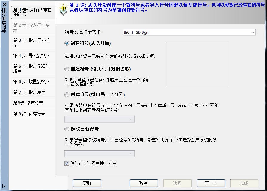

第一步:选择种子文件为IEC_T_3D.Dgn,如果是从头开始绘制三维模型,选择“创建符号(从头开始)”;如果是修改已有符号,选择“修改已有符号”,点击“下一步”
第二步:指定符号类型,选择“所有其他项”
第四步:指定设备编号的标识符。在已打开图纸中,绘制三维模型。绘制好后,在默认的符号标识中填入设备编号的标识符,点击放置,鼠标左键点击想放置的位置,勾选隐藏编号选项,在放置三维模型时,设备编号不体现在图纸上
第七步:点击“选点”命令选择三维模型插入点,
默认软件会激活到顶视图上,可通过视图旋转按钮,切换到轴测视图,从而选择合适的插入点。
第八步:保存符号。输入符号名称,此符号名称对应设备型号库中的Symbol_3D_Layout字段,可输入符号描述,以及选择保存路径。勾选“使用共享单元格”选项,即使图纸上有多个设备,只计算一个设备的占有容量。
