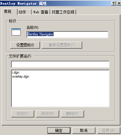

登陆Projectwise administrator,点击“应用程序”节点,选中“Bentley Navigator”,右击属性,确保i.dgn和overlay.dgn已经添加到文件扩展名里。

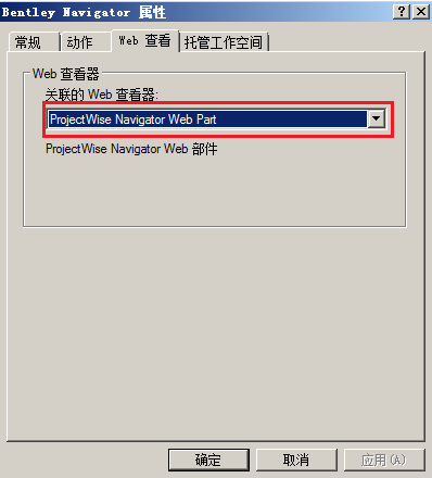

点击“Web查看”页,确保“关联的Web查看器”是“Projectwise Navigator Web Part”

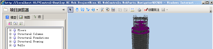

登陆Projectwise web后,单击一个i.dgn文件,或者右键这个文件选择查看,Navigator控件会自动加载。

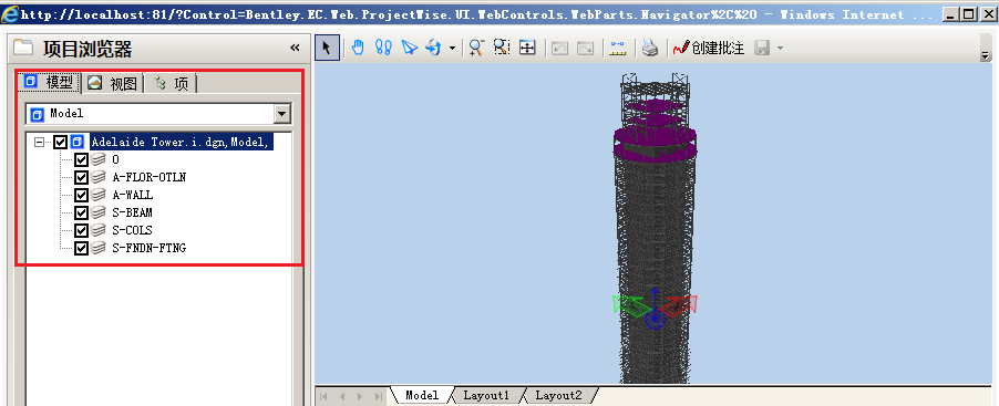

使用Models控制模型显示
Models模型选项卡显示了选中的i-model里的模型列表。默认下,所有模型都显示了。使用左侧的复选框 切换每个模型的显示。

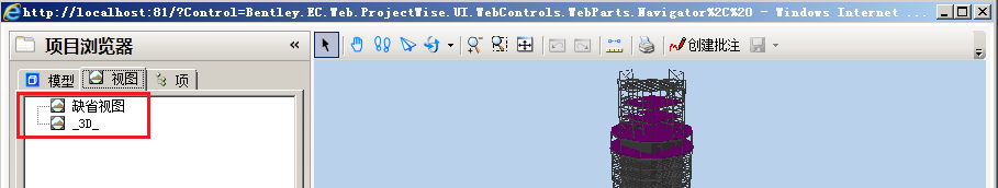

使用Views查看保存的视图
Views视图选项卡显示了保存的视图列表。选中一个保存的视图,在右侧便会显示出来。

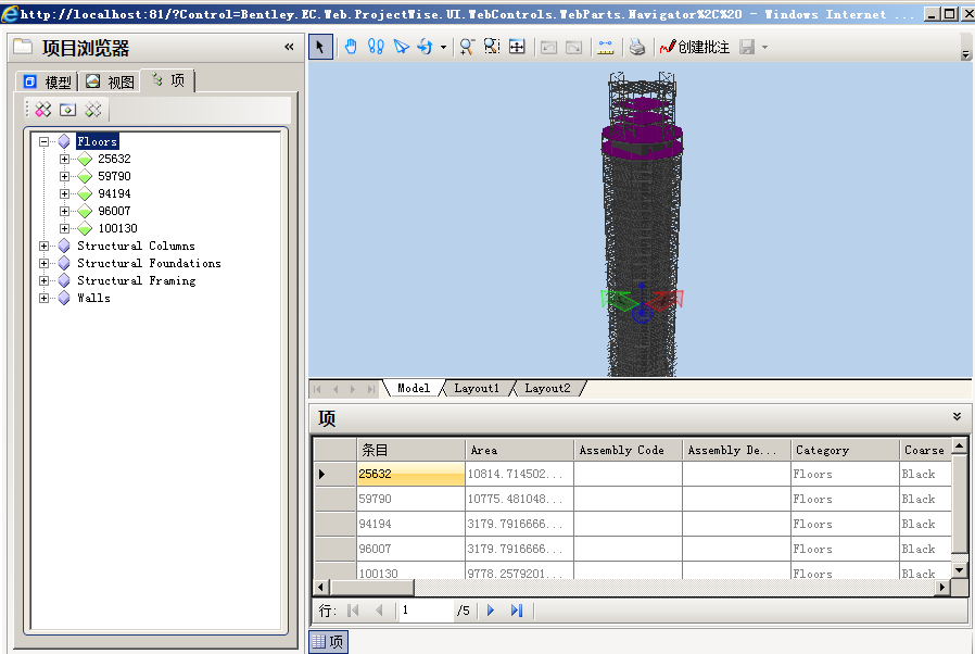

使用Items查看模型中的项
Items项选项卡可以查看模型中选中的项。
右击每个项,可看到三个控制选项:Highlight, Zoom, Isolate。默认下,这三个选项是关着的,需要选中才打开。

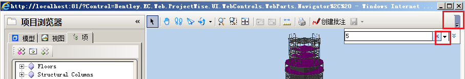

在i-model中搜索项
搜索框可以按照项的名称搜索i-model中的项。也可使用搜索对话框中的高级搜索。使用高级时,可以创建保存搜索或者打开一个已经保存的搜索,搜索结果显示在项选项卡里显示。
定义并运行高级搜索
  1. 点击右上角的下拉箭头,选择高级搜索,

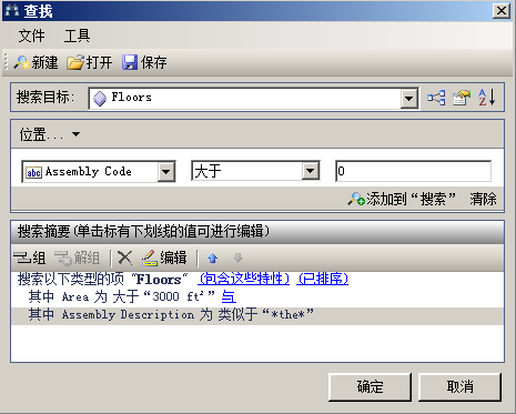

  2. 添加搜索条件。步骤:
         1)      在搜索目标中选择一个或多个组。
2)      在特性下拉框中选择一个特性。
3)      在条件下拉框中选择一个条件(大于、等于、小于、类似……)。
4)      在属性值文本框中输入值。
5)      点击“添加到搜索”按钮将上面的搜索条件加到“搜索摘要”里。
6)      继续1-5的步骤,在搜索摘要里,可以点击“与”来切换每个条件的关系。

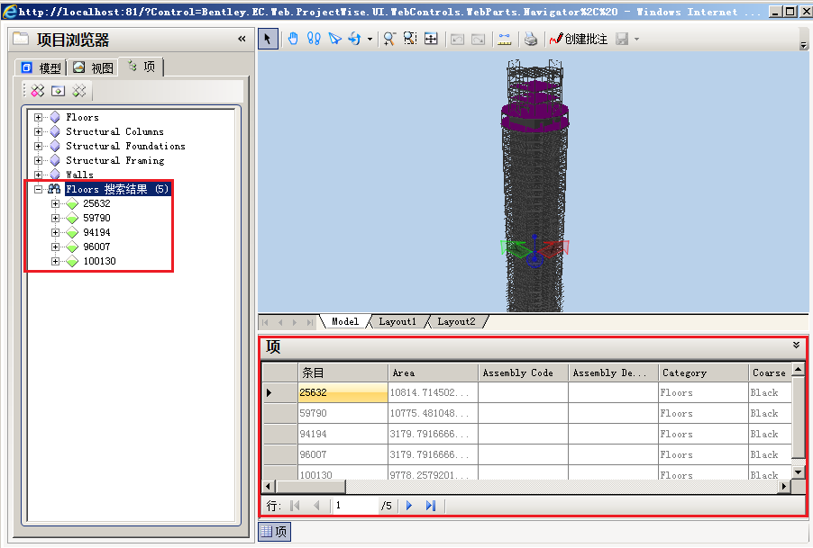

3.点击上图中的确定,搜索结果在左侧列出,在右下的“项显示条目窗口”列出

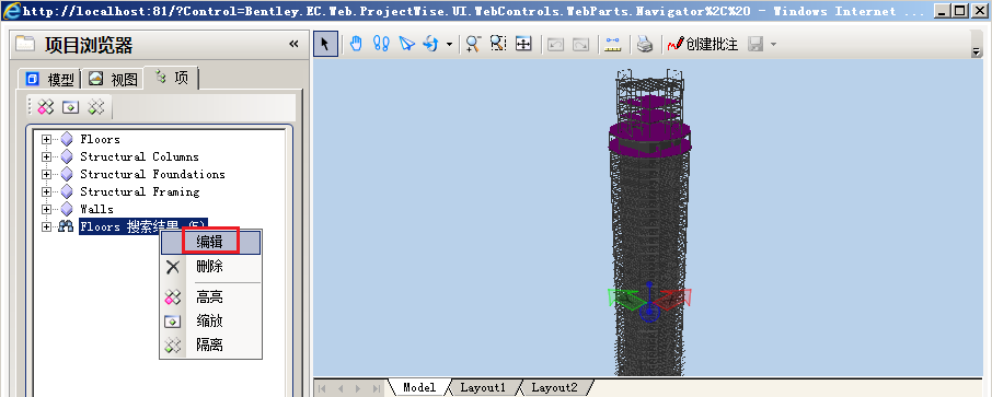

编辑搜索条件
在左侧的“XXX搜索结果”上,右键,选择编辑,则高级搜索条件对话框打开。

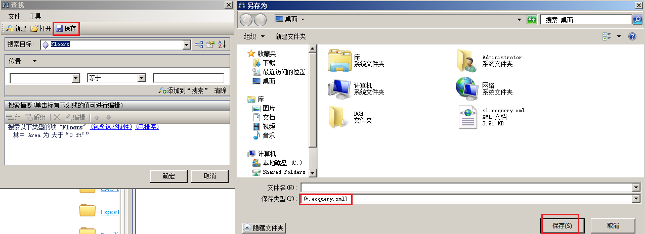

保存搜索
在高级搜索对话框里,文件》保存(或者直接点击保存按钮),另存为对话框弹出,输入文件名并选择路径,则搜索条件保存为.ecquery.xml扩展名的文件。
