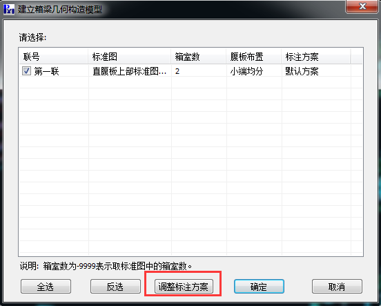

如何让一些构造尺寸标注在箱梁几何构造详图里?
问题描述
解决方案
对于箱梁的几何构造的标注方式是通过“标注方案”来控制,一共有2个方法供调整:
第1个是在建立箱梁几何模型的界面,可以分别对各联进行总体设置。如果忘记在这设置,可以通过第2个方法,每联单独去设置。
第2个是箱梁几何模型建立后,又不想再一次的重新建立箱梁几何模型,可以通过项目树的“标准方案”进行调整。
