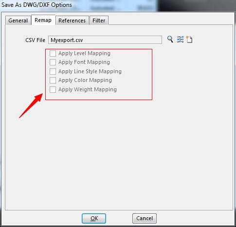

DGN>DWG转换时虽然读取了Mapping文件,但可能如下所示,下面的勾选项全部是灰色的,而且无法选择。
通常该对话框会自动识别导入的CSV文件中定义的类别,比如CSV文件中已经定义了Font的Mapping信息,那么截图中标记部分的 ‘Apply Font Mapping’ 会自动变成黑色,并可以勾选。而且只有勾选之后才会在文件转换时起作用。如果定义了某些Mapping信息后仍然显示灰色导致无法勾选,则是由于MS-Office中对Excel的调用功能加了限制,可以用下面的方法解决:
