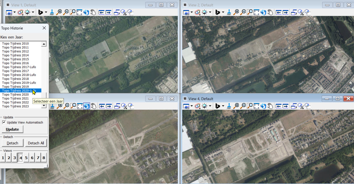

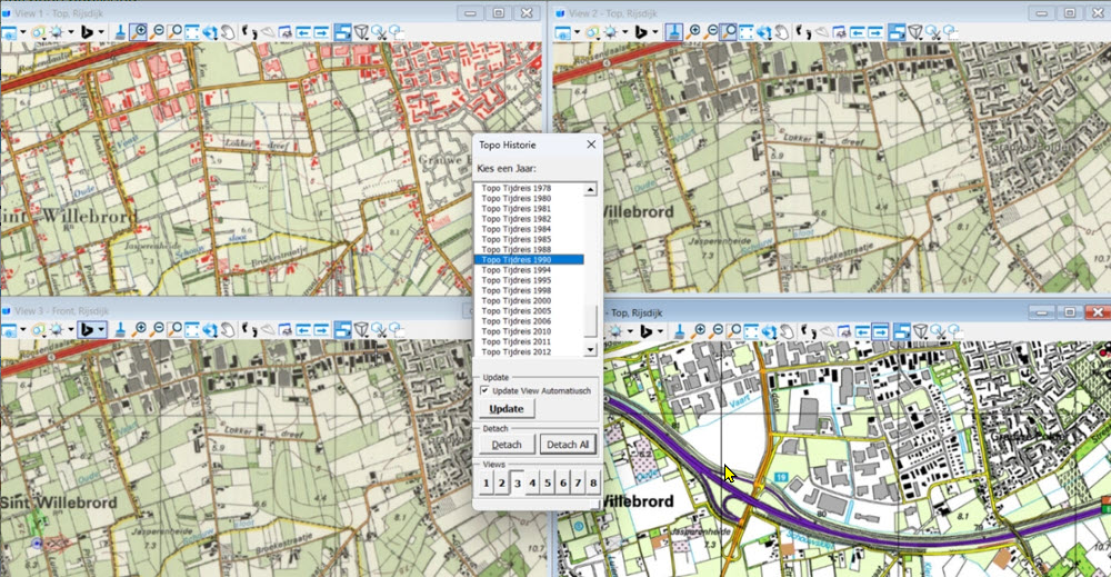

Met deze tool kan je de kaartlagen van de verschillende periodes eenvoudig selecteren en presenteren in een MicroStation omgeving. Luchtfoto's zijn beschikbaar vanaf 2006.
Hieronder een afbeelding van de topografie van 4 verschillende periodes in 4 views.
Hieronder een afbeelding van een luchtfoto van 4 verschillende periodes in 4 views.

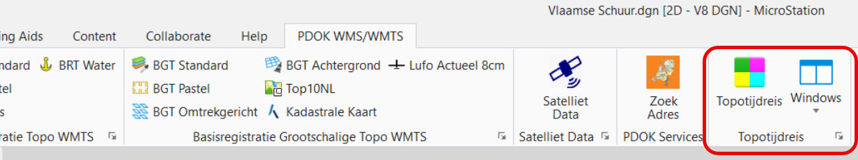

De dialog Topotijdreis wordt geopend via de ribbon (Drawing > Home > PDOK WMS/WMTS > Topotijdreis)
of met de keyin: $ macro vba load "$(_USTN_ORGANIZATION)VBA\Topotijdreis.mvba" ; macro vba execute [Topotijdreis]modmain.start
In de dialoog verschijnt een lijst met beschikbare periodes.
Selecteer een periode en klik Update of dubbel klik op een periode.
Optioneel: Zet de checkbox Update View Automatisch aan en selecteer een periode.
De kaartlaag van de gekozen periode wordt getoond in de geselecteerde views.
